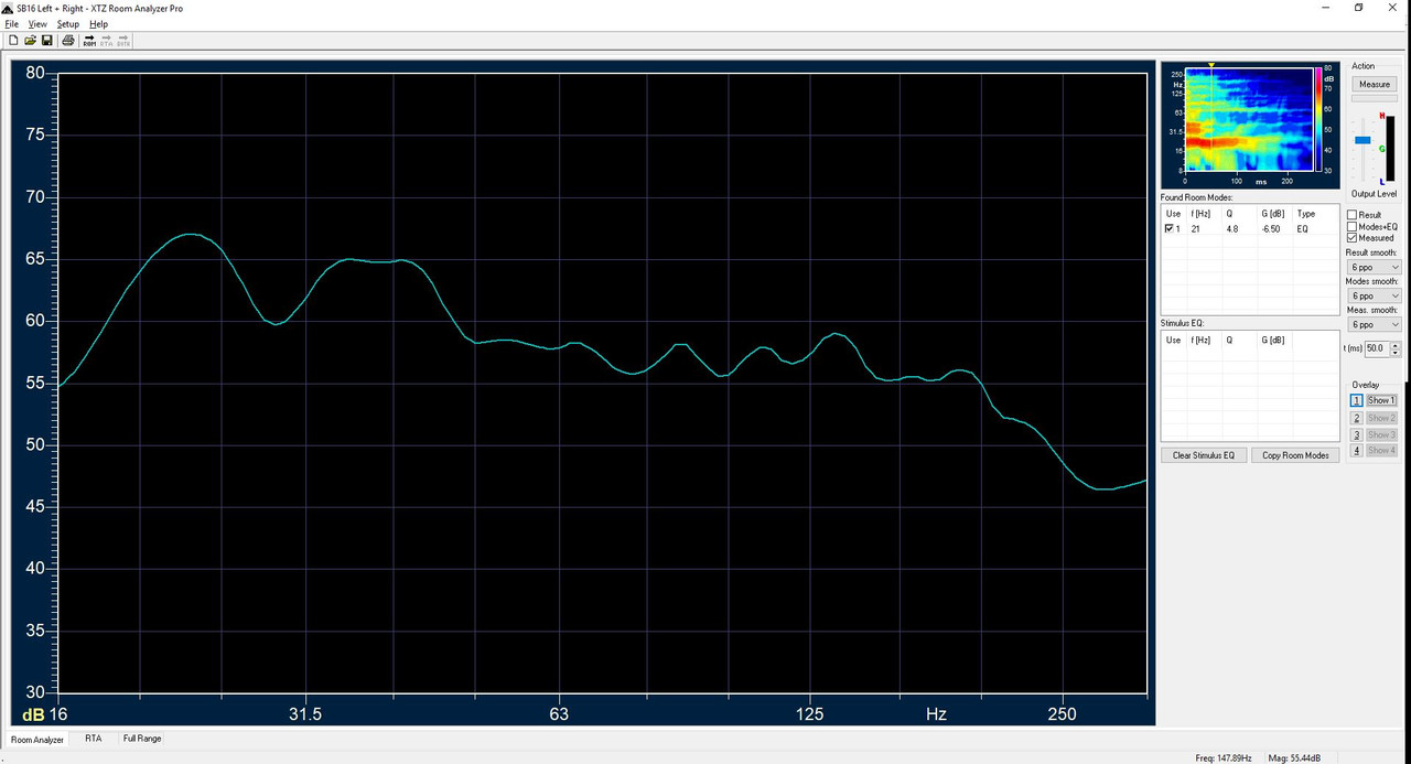

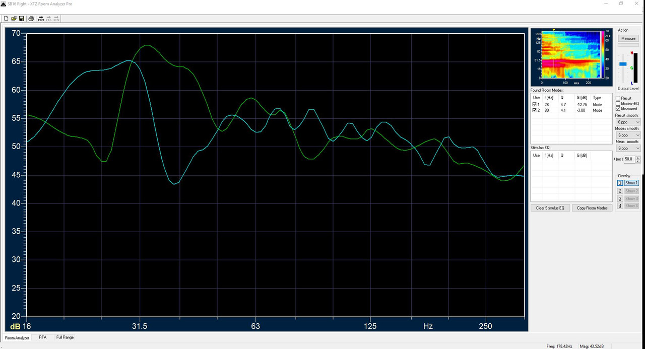

Delija Posted November 6, 2018 Author Report Posted November 6, 2018 @beatgoeson Jok Ako seces samo pikove, ali ne tako da poravnavas i dip-ove time sto seces vise nego sto treba - ne gubis bash nista. Samo sa jednim sub-om je to tesko postici cak i ako optimizujes samo za sweet spot. Dva i vise sub-ova koji su dobro pozicionirani "potiru" medjusobno dobrim delom i pikove i dip-ove bez ikakvog EQ-a. Pogledaj merenja pojedinacnih sub-ova: I oba zajedno: U oba slucaju je u pitanju FR bez ARC-a i bez ikakvih PEQ-ova. Kao sto vidis, nema bukvalno nijednog dip-a - uklapaju se kao Tetris elementi / Lego kocke Preostalo je "samo" da se "ispegla" odziv ispod 50 Hz. Napominjem da merenje nije kalibrisano, tako da SPL prilikom merenja nije uporediv sa odzivom "ispeglanog" sistema koji sam kacio. Quote

Beat goes on Posted November 6, 2018 Report Posted November 6, 2018 49 minuta ranije, Delija said: Ako seces samo pikove, ali ne tako da poravnavas i dip-ove time sto seces vise nego sto treba - ne gubis bash nista. Ako nečega imaš više nego što treba a nečega manje, u proseku imaš svega dovoljno. Ako nečega imaš dovoljno a nečega manje od toga, u proseku svega imaš manje nego što treba. 53 minuta ranije, Delija said: Dva i vise sub-ova koji su dobro pozicionirani "potiru" medjusobno dobrim delom i pikove i dip-ove bez ikakvog EQ-a. Ovo je OK, videli smo kod Damica da to fercera, mada si ti zaista imao sreću da se dva suba tako dobro uklope međusobno. Quote

Delija Posted November 6, 2018 Author Report Posted November 6, 2018 1 sat ranije, beatgoeson said: Ako nečega imaš više nego što treba a nečega manje, u proseku imaš svega dovoljno. Ako nečega imaš dovoljno a nečega manje od toga, u proseku svega imaš manje nego što treba. Ovo je OK, videli smo kod Damica da to fercera, mada si ti zaista imao sreću da se dva suba tako dobro uklope međusobno. Nazalost, ovde nema "proseka" - mozes da budes ultra jak na 95% opsega, a da si na 5% vrlo slab. Jak si koliko ti je jaka najslabija karika iliti headroom odredjuje iskljucivo najdublji dip koji se "pegla". EQ iskljucivo pikova ne utice na headroom. Sreca prati hrabre (ipak uz malo eksperimentisanja sa pozicioniranjem) @Gruja Hondash , naravno da nisi prvi koji postavljas ta pitanja, ali ako te to vec zanima - moras malo i da se potrudis i prelistas literaturu. Vec sam ostavio jedan sjajan link na tu temu - nemoj da te mrzi da procitas https://www.stereophile.com/content/basso-profundo-page-2 Onda mozes da nastavis sa ovim: https://www.hometheatershack.com/forums/rew-forum/96-house-curve-what-why-you-need-how-do.html https://www.hometheatershack.com/forums/rew-forum/19206-system-calibration-vs-program-compensation-will-house-curve-deliver-sonic-bliss.html#post170095 https://www.hometheatershack.com/forums/rew-forum/6818-minimal-eq-target-levels-hard-knee-house-curve-long.html https://www.hometheatershack.com/forums/rew-forum/19187-film-industry-s-x-curve-suitable-home-theater.html https://www.bksv.com/media/doc/17-197.pdf Na navedenim hometheatershack linkovima imas linkove ka temama koje dalje razvijaju diskusiju. Ima bas dosta online literature na ovu temu. Sa dobrim razlogom. Quote
