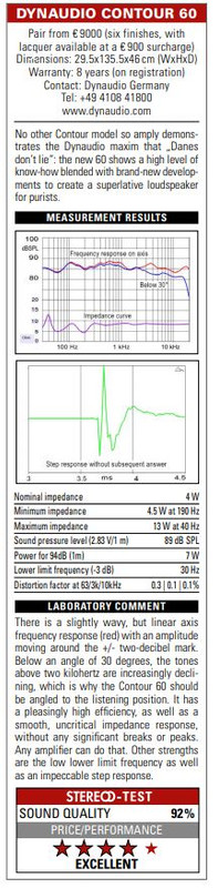

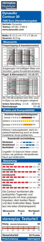

Delija Posted November 1, 2018 Author Report Posted November 1, 2018 52 minuta ranije, miletrosak1959 said: Na 4,5 testova u raznim casopisima je svuda grafikon sa prilicnim padom posle 100HZ. Koji su to konkretno testovi? U kojim tacno casopisima? Ja za sve podatke koje iznosim navodim tacne izvore sa linkovima i slikama Evo Stereoplay testa C30 u kom kriva ni ne lici na ovu o kojoj diskutujemo, odnosno izgleda tacno kako treba da izgleda. Na 30 Hz je 79 dB, a na 15 Hz je ispod 60 dB iliti vrlo je blizu 24 dB/oct koliko bi trebalo da bude bez uticaja prostorije. https://dynaudiodata.blob.core.windows.net/media/4524/205-dynaudio-contour-30-stereoplay-2016-12_lowres_pdf.pdf @damic Smoothing nema skoro nikakve veze sa nagibom krive na celom opsegu od 10 do 80 Hz. I ovo merenje koje je radio Stereoplay isto ima smoothing, ali je kriva sasvim drugacija - izgleda tacno kako treba da izgleda i kako realno svira C30. Quote
miletrosak1959 Posted November 1, 2018 Report Posted November 1, 2018 7 minuta ranije, Delija said: Koji su to konkretno testovi? U kojim tacno casopisima? Ja za sve podatke koje iznosim navodim tacne izvore sa linkovima i slikama Evo Stereoplay testa u kom kriva ni ne lici na ovu o kojoj diskutujemo, odnosno izgleda tacno kako treba da izgleda. Na 30 Hz je 79 dB, a na 15 Hz je ispod 60 dB iliti vrlo je blizu 24 dB/oct koliko bi trebalo da bude bez uticaja prostorije. https://dynaudiodata.blob.core.windows.net/media/4524/205-dynaudio-contour-30-stereoplay-2016-12_lowres_pdf.pdf @damic Smoothing nema bas nikakve veze sa nagibom krive. IZVINI ALI OVO JE KRIVA KOD contour 30.Kod contour 60 je drugacija ali danci nikad nelazu. Quote
Delija Posted November 1, 2018 Author Report Posted November 1, 2018 @miletrosak1959 Aj' sad procitaj ponovo o kojem tacno grafiku diskutujemo i za koji tacno zvucnik i sve ce ti se kasti samo Al' kad si vec tu, daj linkove i za te testove C60 u kojima se vidi to o cemu ti pricas. Rekao bih da to ne postoji, al' 'ajde - dacemo ti sansu Za diskusiju su potrebni konkretni argumenti, a ne pricanje napamet Ja sam dao 2 konkretna linka ka testovima C60 u kojima se vidi sasvim drugaciji i ocekivan odziv, a prilozio sam i merenje koje sam licno napravio. https://vox-audio.com/revije/dynaudio/DY_Contour60_Stereo_jan2017.pdf https://www.pressreader.com/australia/australian-hifi/20170501/282406989499501 https://www.pressreader.com/australia/australian-hifi/20170501/282553018387565 Quote

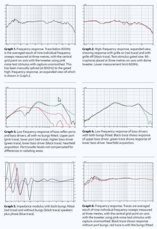

Delija Posted November 1, 2018 Author Report Posted November 1, 2018 Isteklo je vreme za edit, pa samo da se ispravim - merenja BeoLab-a iznad su oba radjena u istoj sobi, samo je razlicit tip merenja radjen. Jedno merenje je na glavnoj poziciji za slusanje, a drugo je usrednjeno na vise bliskih pozicija. John Atkinson neretko u review-ovima odradi merenja u dve razlicite sobe, kao sto je na primer ovde za Triangle Signature Delta: https://www.stereophile.com/content/triangle-signature-delta-loudspeaker-measurements @beatgoeson Pivo cemo lako dogovoriti E sad koliko je dobra referenca, to je vec diskutabilno Quote

Delija Posted November 1, 2018 Author Report Posted November 1, 2018 @damic Jasno je sta ti pricas, ali si blago "promasio temu" Tvoja "ispeglana" plava linija je i dalje 84 dB na 100 Hz, a 62 dB na 50 Hz iliti nagib joj je 22 dB/oct. Teoretski, bez uticaja prostorije i uz 100% tacno merenje treba da bude 24 dB/oct za BR zvucnik ispod rezonantne frekvencije BR-a iliti nagib tvoje plave krive je skoro savrsen. Izmereno je tacno ono sto se i ocekuje. Na onom merenju C30 je nagib krive 8.5 dB/oct na celom opsegu 20-80 Hz, sto nema nikakve logike za BR zvucnik. Nesto gadno ne stima sa tim merenjem. A ocigledno i sa ostalim. Bolje da su ih lepo sasekli na graficima na tih 200 Hz koje su sami naveli kao donji prag ispod kog merenja nisu relevantna i to je to. p.s. Mozda su merili sa zapusenim BR otvorima Quote

damic Posted November 2, 2018 Report Posted November 2, 2018 9 sati ranije, Delija said: Na onom merenju C30 je nagib krive 8.5 dB/oct na celom opsegu 20-80 Hz, sto nema nikakve logike za BR zvucnik. Nesto gadno ne stima sa tim merenjem. A ocigledno i sa ostalim. Bolje da su ih lepo sasekli na graficima na tih 200 Hz koje su sami naveli kao donji prag ispod kog merenja nisu relevantna i to je to. p.s. Mozda su merili sa zapusenim BR otvorima Jedna od mogucnosti je da skretnica sadrzi pasivnu EQ ispod 80Hz, sa ciljem da se sto vise zadrzi pad niskih freq. pa umesto 24 pada samo 8,5dB. Kod kompresije se u tu svrhu cesto koristi "Linkwitz transform" kolo koje izdize donje freq. te grafik mora izgledati drugacije. Quote

Delija Posted November 2, 2018 Author Report Posted November 2, 2018 1 sat ranije, damic said: Jedna od mogucnosti je da skretnica sadrzi pasivnu EQ ispod 80Hz, sa ciljem da se sto vise zadrzi pad niskih freq. pa umesto 24 pada samo 8,5dB. Kod kompresije se u tu svrhu cesto koristi "Linkwitz transform" kolo koje izdize donje freq. te grafik mora izgledati drugacije. Reci mi da ne mislis stvarno da je na C30 primenjen pasivan high-pass filter? A Stereoplay je za svoje merenje skinuo taj filter? @black coffe Iskren da budem, nisam razumeo poentu replike Damicu Ali sto se tice "ekvilajzera", ako je isti taj dobar za MartinLogan Masterpiece Renaissance ESL 15A (26k €, Stereophile full-range A klasa) - dobar je i za mene https://www.stereophile.com/content/martinlogan-masterpiece-renaissance-esl-15a-loudspeaker https://www.stereophile.com/content/recommended-components-fall-2018-edition-loudspeakers Quote
