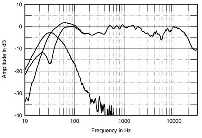

damic Posted November 2, 2018 Report Share Posted November 2, 2018 5 sati ranije, Delija said: Reci mi da ne mislis stvarno da je na C30 primenjen pasivan high-pass filter? C30 je 2,5 zvucnik, dakle, drugi bas dodaje levo od 300Hz jos spl-a, dva BR otvora tjunirana na 32Hz cine svoje, te je pad na prve dve oktave blazi jer se sve sabira. Link to comment Share on other sites More sharing options...
Delija Posted November 2, 2018 Author Report Share Posted November 2, 2018 @damic Taj grafik koji si zakacio je od Contour 3.0, a ne 30. Ogromna razlika. 3.0 je sasvim drugi zvucnik mator 20 godina. https://www.stereophile.com/content/dynaudio-contour-30-loudspeaker-measurements Tih 300 Hz koje pominjes je snimljeni odziv bass reflex port-a, a ne driver-a. Sve ti lepo pise u tekstu. A krajnja FR kriva opet izgleda kao potpuno tipicna za bass reflex zvucnik uz ocekivanu strminu koja je blago ublazena room gain-om iliti ne znam sta si zeleo njom da pokaze, osim da se slazes sa mnom Dva BR port-a na C30 su tjunirana zajedno - driver-i dele istu ukupnu zapreminu. Dodavanjem celog jednog istog takvog zvucnika cela kriva bi im bila samo podignuta za bednih +3 dB, kao sto i jeste kada posmatras 2 stereo zvucnika jedan do drugog. Kada ih razmaknes nece biti ni punih 3 dB, zato sto moze da bude i cancel-ovanja izmedju njih. Elem, to menjanje odziva i smanjenje nagiba koje pominjes ni u ludilu ne radi tako kao sto ti izgleda mislis da radi. Iliti da to tako radi - napravio bi zvucnik sa 5 driver-a i 5 BR port-ova iste velicine koji je ravan do 5 Hz Nece da moze. Za to ces ipak morati da drasticno povecas zapreminu kutije. Aj' da probamo ovako, da bi znali da se razumemo bar oko bazicnih stvari... 1. Da li znas sta je oktava? 2. Da li znas sta tacno znaci 24 dB/oct? 3. Da li znas princip rada bass reflex porta i zasto je nagib krive odziva ispod rezonantne frekvencije upravo 24 dB/oct? Link to comment Share on other sites More sharing options...

damic Posted November 4, 2018 Report Share Posted November 4, 2018 On 2.11.2018. at 18:30, Delija said: Tih 300 Hz koje pominjes je snimljeni odziv bass reflex port-a, a ne driver-a. Sve ti lepo pise u tekstu. Ne znas sta znaci 2.5 speaker (two and half way speaker) pogresno tumacis tekst i grafik. https://www.avsforum.com/forum/89-speakers/893197-2-1-2-way-speaker-what-does-1-2-mean.html C3.0 i C30 su u osnovi isti q. Link to comment Share on other sites More sharing options...
Delija Posted November 4, 2018 Author Report Share Posted November 4, 2018 @damic Pa kako su u osnovi isti q, kad je 30 2.5-sistemac, a 3.0 klasican 3-sistemac? Savrseno dobro znam koncept 2.5 zvucnika - zato i savrseno dobro znam da nema bas nikakve veze sa temom. To sto je na jedan mid-bass driver primenjen low-pass filter na 300 Hz nema nikakve veze sa njegovim odzivom na 32 Hz i sa BR portom. Da li ti znas sta je 2.5 zvucnik? Neverovatno mi je da je u tekstu tacno napisano sta koja kriva na grafiku znaci i ti jos uvek ne mozes da ukapiras. Fig.2 Dynaudio Contour 3.0, anechoic response on tweeter axis at 50", averaged across 30 degrees horizontal window and corrected for microphone response, with complex sum of the nearfield midrange, woofer, and port responses plotted below 300Hz. Aj' da probam i ja da ti nacrtam." Brdo" na grafiku sa centrom na 32 Hz je snimljen odziv samo BR porta. Kriva sa odzivom koji je "plici" je sumarni odziv driver-a pojedinacno merenih, a konacna kriva je suma driver-a i BR porta. U novijim Stereophile testovima je to nacrtano razlicitim bojama, pa je malo jasnije i laicima. Recimo za Contour 20: https://www.stereophile.com/content/dynaudio-contour-20-loudspeaker-measurements Fig.4 Dynaudio Contour 20, anechoic response on tweeter axis at 50", averaged across 30° horizontal window and corrected for microphone response, with nearfield responses of woofer in sealed-box mode (green), woofer in reflex mode (blue), and port (red), plotted in the ratios of the square roots of their radiating areas, and complex sum of nearfield responses plotted below 300Hz (black). Pokusavam non-stop na fin nacin da ti objasnim da metodom corave koke nabadas neka nebulozna "objasnjenja" , ali ne ide... Ovo polako prestaje i da bude zabavno... Link to comment Share on other sites More sharing options...

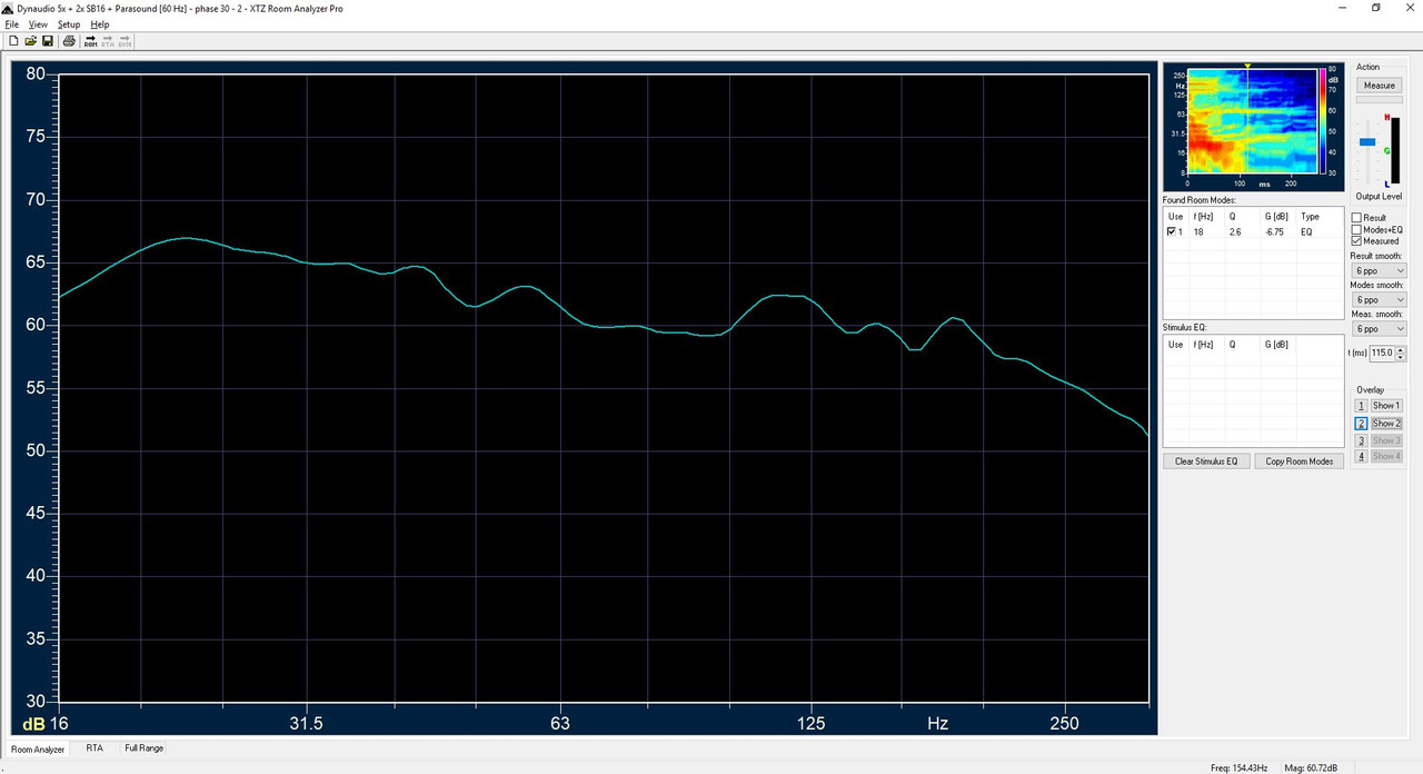

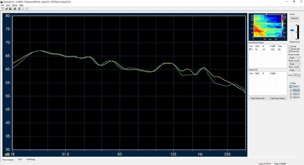

Delija Posted November 6, 2018 Author Report Share Posted November 6, 2018 Jos malo sam se poigrao PEQ-ovima i ARC podesavanjima - dobio sam par dB na 16 Hz. Naravno, bez pozitivnog gain-a. Kod hi-fi stereo muzike nema efekta osim kod vrlo retkih track-ova koji imaju infrazvuk. Kod filmova i koncerata se oseti. Ne kvari nista u gornjem opsegu, sto je vrlo bitno. Old (zelena boja) vs new (zuta boja): p.s. Uz malo "varanja" otvaranjem vrata sobe-garderobera koja se nalazi u hodniku pored dnevne sobe se 16 Hz podize za jos 5 dB i linija je skoro savrseno ravna, ali mi je to estetski neprihvatljivo Link to comment Share on other sites More sharing options...
