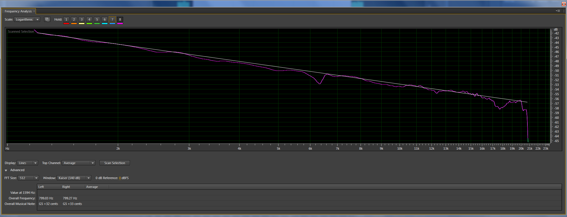

Father Posted December 1, 2017 Report Posted December 1, 2017 Ako se traži linearnost ja sam je dobio sa narandžastim od gramofona do preampa i od preampa do kompa na kome sam radio merenja. Čisto iliustracije radi slika ispod prikazuje odziv Ortofonove OM10 i podešenog preampa na 56k, kapacitet đuture 125pF. Izolovao sam deo od 1kHz do 23kHz, RTB test ploča. Quote
