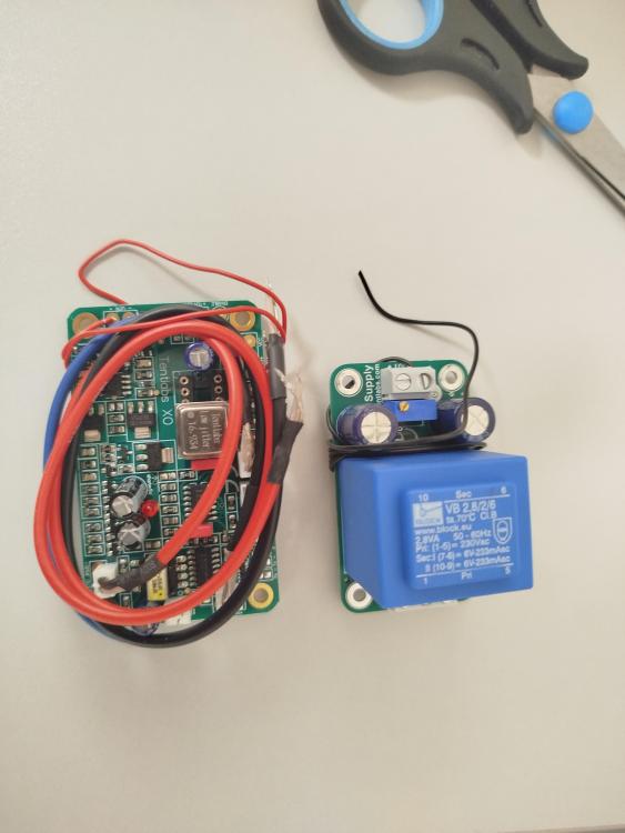

zflazar Posted December 17, 2016 Author Report Posted December 17, 2016 ...zatim sledi DC blocker, prosta DIY sprava koja se može (shema/objašnjenje) skinuti na sajtu trafomatic-a... poenta da se izfiltrira DC komponenta iz 230VAC, jeli... sastoji se od 4 diode i 4 kondenzatora, ništa posebno a itekako čujno... Quote

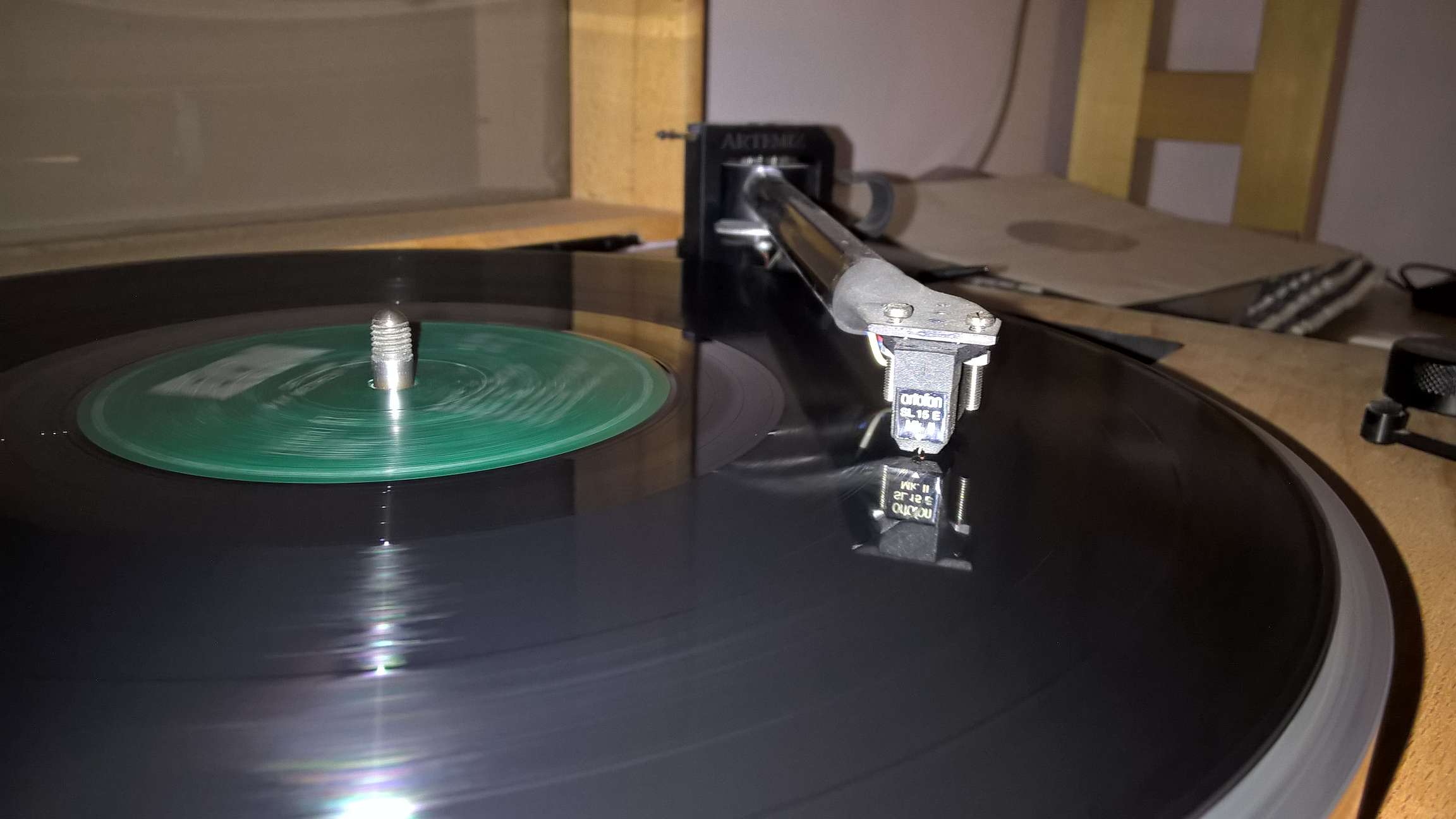

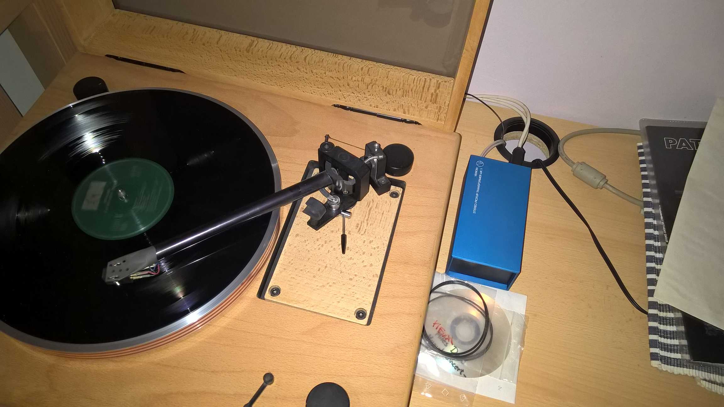

zflazar Posted December 17, 2016 Author Report Posted December 17, 2016 sad meso: da kažem odmah da je 99% sistema nabavljeno/osveženo/zašvajsovano po instrukcijama ili režiji mog brata koji nije član foruma ali mu se na ovaj način i javno i nesebično zahvaljujem! -gramofonska baza: stabi Mk II kupljen iz BG ofarban u crno farbom za školske table, ulepljen žutim Tigar Pirot lepkom, sjeban i po kateti i po hipotenuzi. Urađeni sledeći radovi: rastavljen, ošmirglan, očišćen, tretirana drvenarija pomorandžinim uljem za nameštaj, motor, elektronika, nosač ležaja i nosač baze ručke zamenjeni, napravljen dedicated tanjir od sendviča klirita i aluminijuma. Quote
zflazar Posted December 17, 2016 Author Report Posted December 17, 2016 ručka: Roksan Artemiz. dorađeni ekstra tegovi za prijem šireg dijapazona zvučnica. Kablaža originalna, kao i od gramofona do MC stepup-a Isoda. Jedino je Roksan RCA zamenjen sa KLEI Harmony silver trtmrt-om Quote

zflazar Posted December 17, 2016 Author Report Posted December 17, 2016 zvučnica:,Ortofon SL 15 MKII divna starina sa AlNiCo magnetom iz '70-ih godina kupljena olupana, restaurirana tako da je ostalo samo kućište i magnet, suspensor string, damper, navoji iz Ortofon arhive, Bor-kantilever, microridge igla. Restaurator Gdin Laslo Salai, Budimpešta. Hvala mu na trudu i ličnim kontaktima u Ortofonu bez kojih ova starina ne bi mogla da dobije neophodne fabričke delove Quote

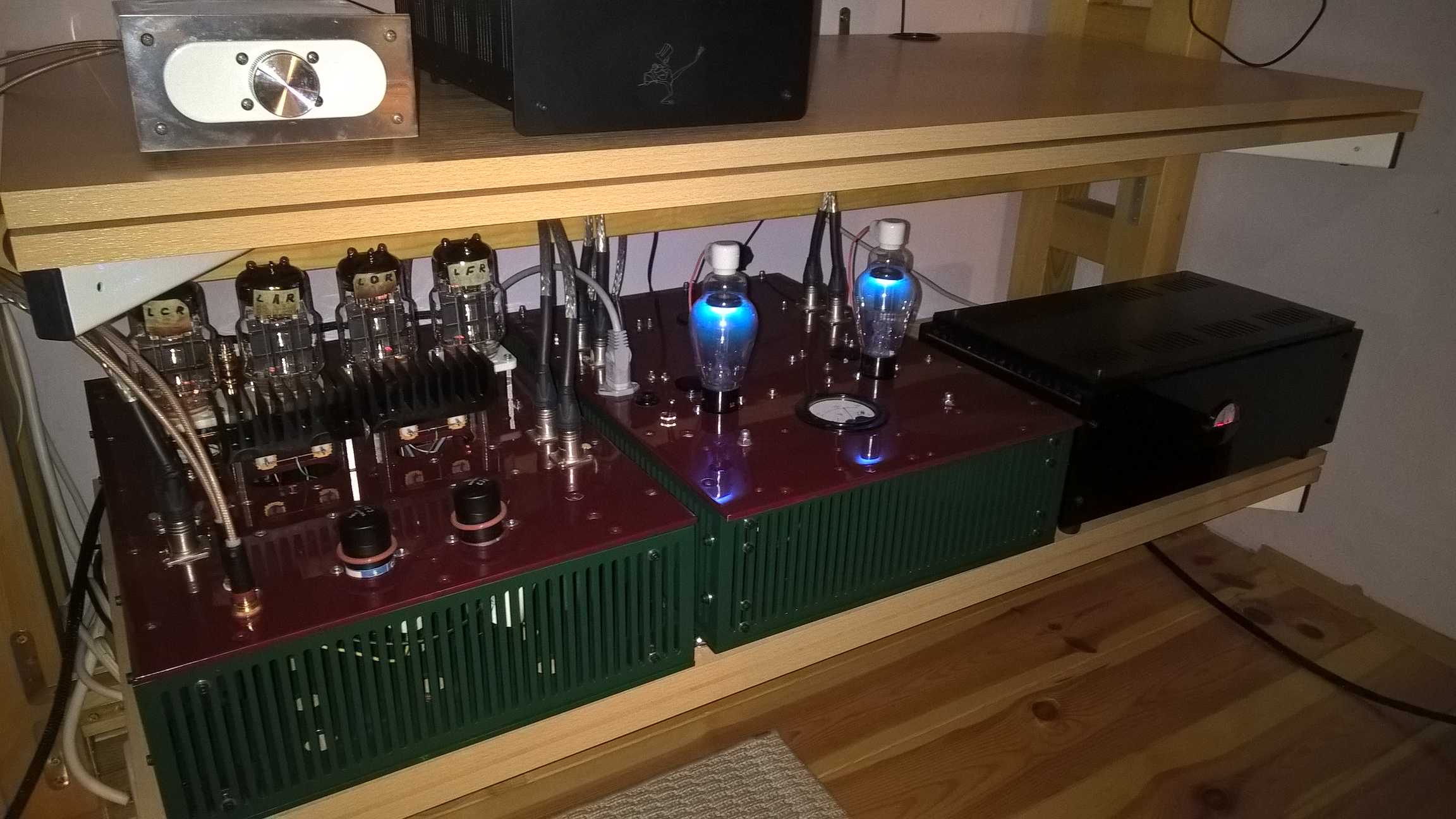

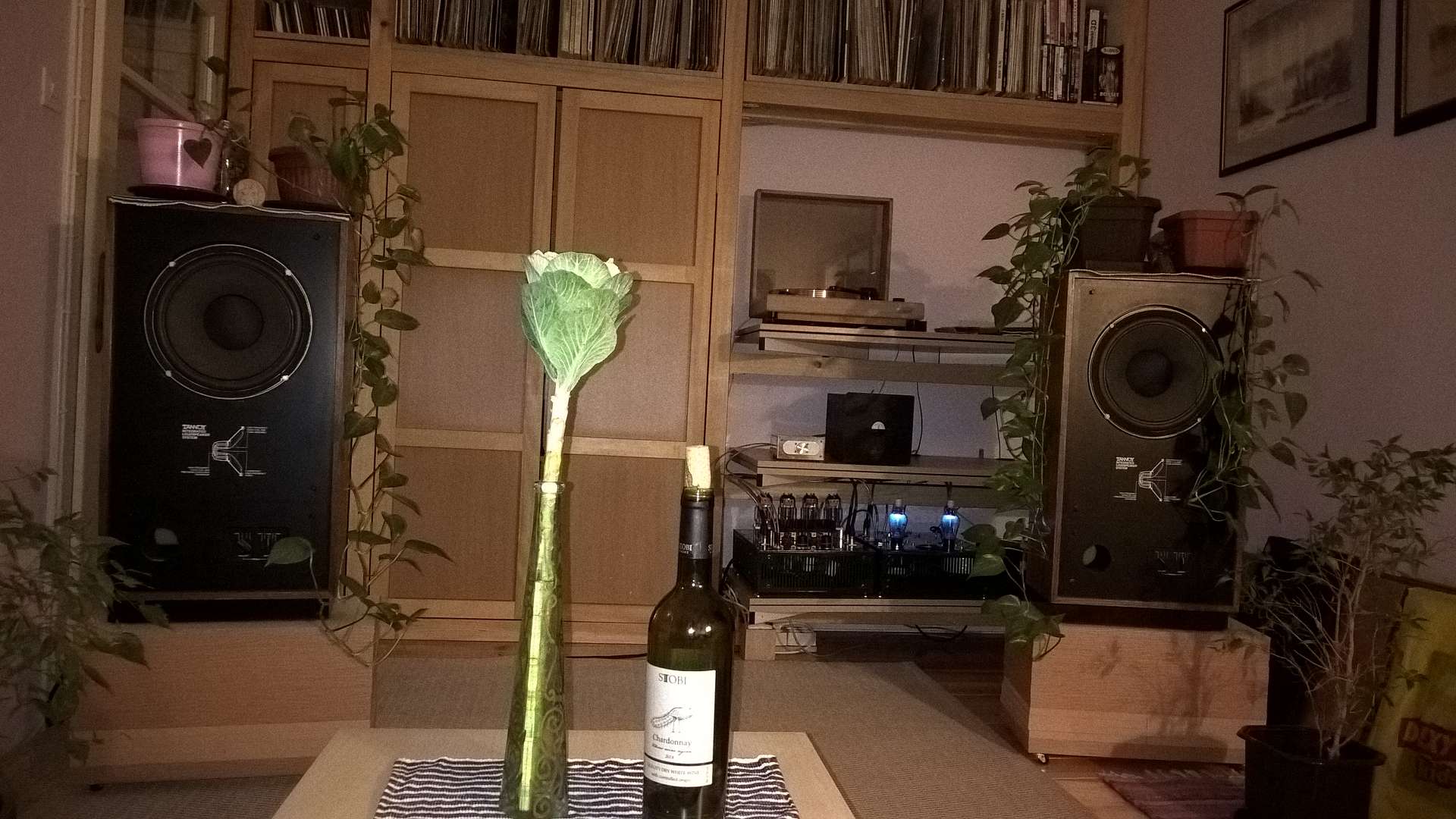

zflazar Posted December 17, 2016 Author Report Posted December 17, 2016 phono preamp: Separatno napajanje sa ispravljačicom 83 (živina Hg ispravljačica) i trostruka diskretba LC filtracija, umbilical chord do phono preampa, koji se sastoji od 7f7 lampe u srpp stepenu, pa pasivna RIAA pa c3g u triodnom spoju pa trafo-sprega prena sledećem stepenu. ideja, razvoj: Ferenc Lazar ZR švajseraj: F.L. vitalni delovi. zflazar: napajanje, kutije, dizajn... Quote
zflazar Posted December 17, 2016 Author Report Posted December 17, 2016 pretpojačalo: Ferenc Lazar, TVC pasivni atenuator sa 24 pozicije regulacije glasnoće sa l o g s r i t a m s k om selekcijom sekundara trafoa, ELMA rotary swith make-it-before-it-brake, WBT RCA, switch za masu, 1 ulaz/izlaz. pojačalo: 6s33s SE dva separatna borda, jedan napajački drugi sa aktivnom elektronikom, po uzoru na phono preamp. napajački kabl Biotronik (Berlin DE) umbilical chords: LAPP usmereni iliti uzemljen širm samo jednostrano Quote

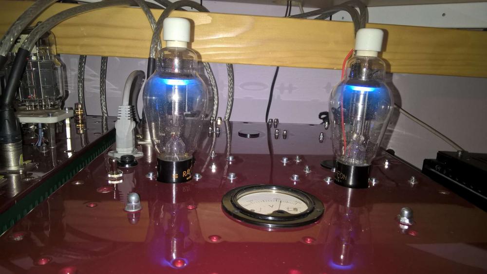

zflazar Posted December 17, 2016 Author Report Posted December 17, 2016 amp: napajanje sa 866a živinim diodama, trostruka cLC old fashion filtracija. Quote
zflazar Posted December 17, 2016 Author Report Posted December 17, 2016 amp: C3g poštarske lampe u triodnom spoju, trafo-sprega prema 6s33s lampama (Ferenc Lazar) izlazni trafoi Petar Filipović (P&K Audio Zemun) 2x15W. Ništa posebno. Sem što se dobija od 4 interno mečovane Babuške Quote

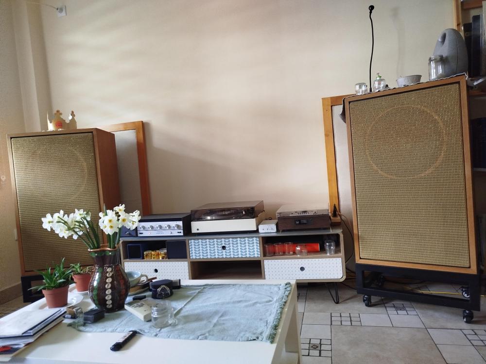

zflazar Posted December 17, 2016 Author Report Posted December 17, 2016 zvučnici: Tannoy Cheviot. 12" dual concentric drajveri. Restaurirana drvenarija i maske (koje su sad skinite btw) do fabričkog nivoa. Drajverima urađen recone i zamena dijafragmi visokonca delovima iz LockwoodAudio U.K. Quote
zflazar Posted December 17, 2016 Author Report Posted December 17, 2016 interkonekti phono preamp-TVC-amp: Kemp Audio (Danska) zvučnički: Ferenc Lazar solid core copper&silver twisted pair 2x3m Quote
