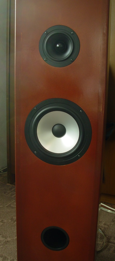

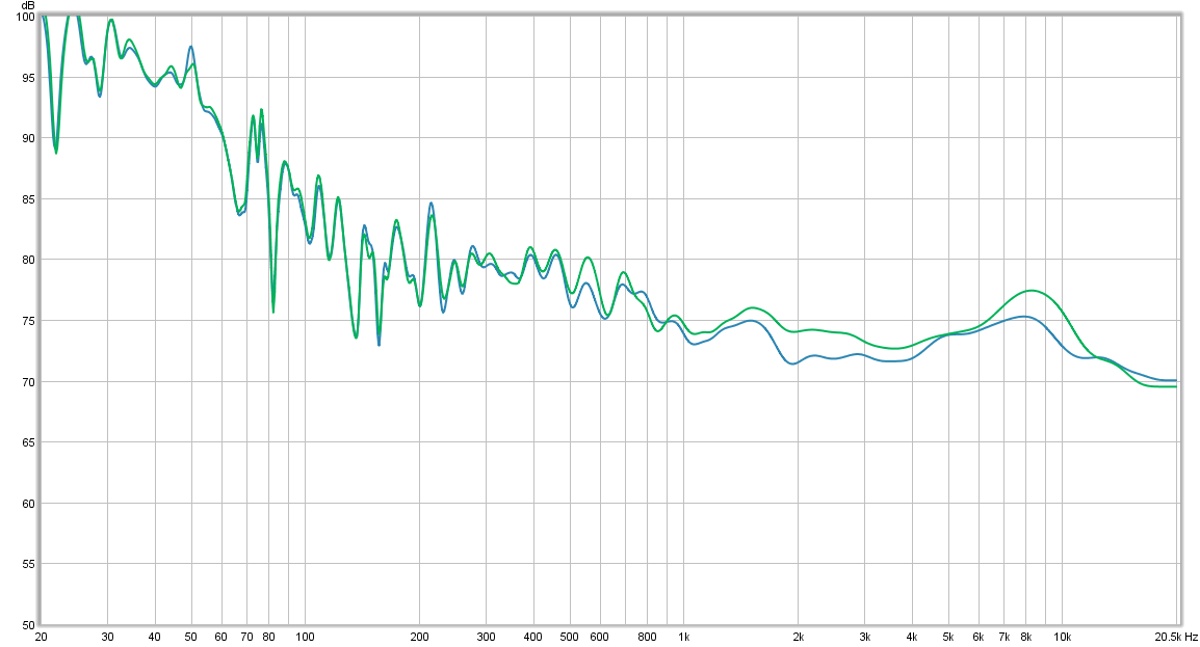

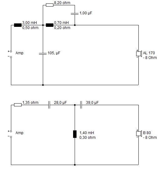

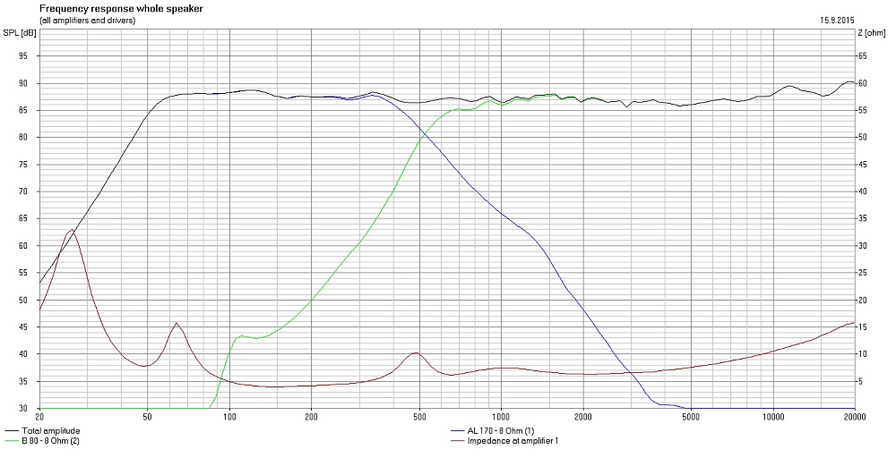

destimulacija Posted September 15, 2015 Report Posted September 15, 2015 Коришћени Ñу драјвери на линковима.. http://www.visaton.com/en/high_end/tiefton/al170_8.html http://www.visaton.com/en/high_end/breitband/b80_8.html Мало играња у Ñимулацији.. Ð‘Ð°Ñ Ñ˜Ðµ у запремини 35 литара, баÑрефлекÑ, широкопојаÑни у заÑебној компреÑији од 5 литара.. Скретница, претходне провере наравно код ВладЦа.. Мерење у Ñоби.. Quote

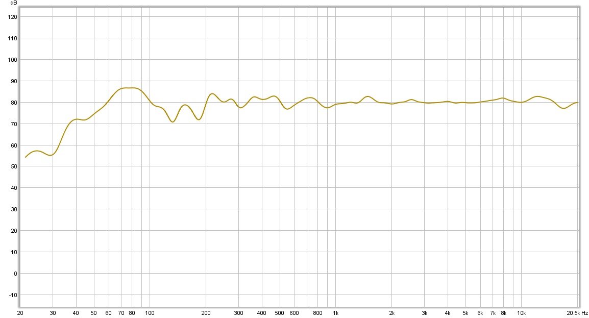

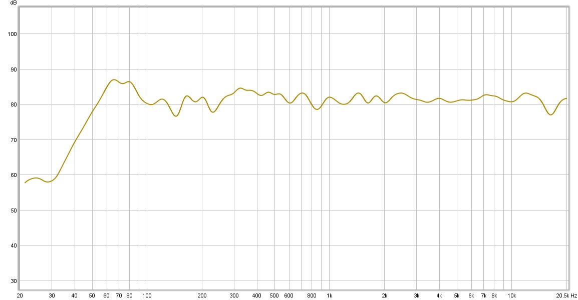

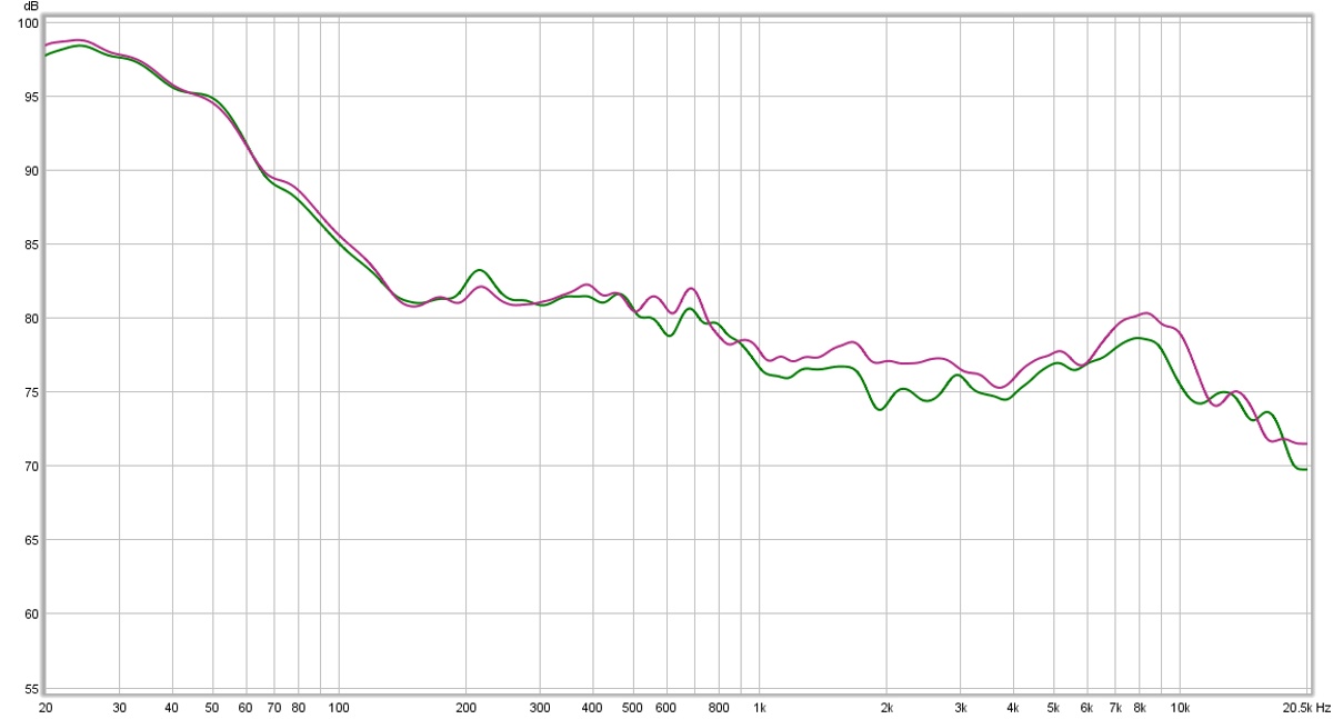

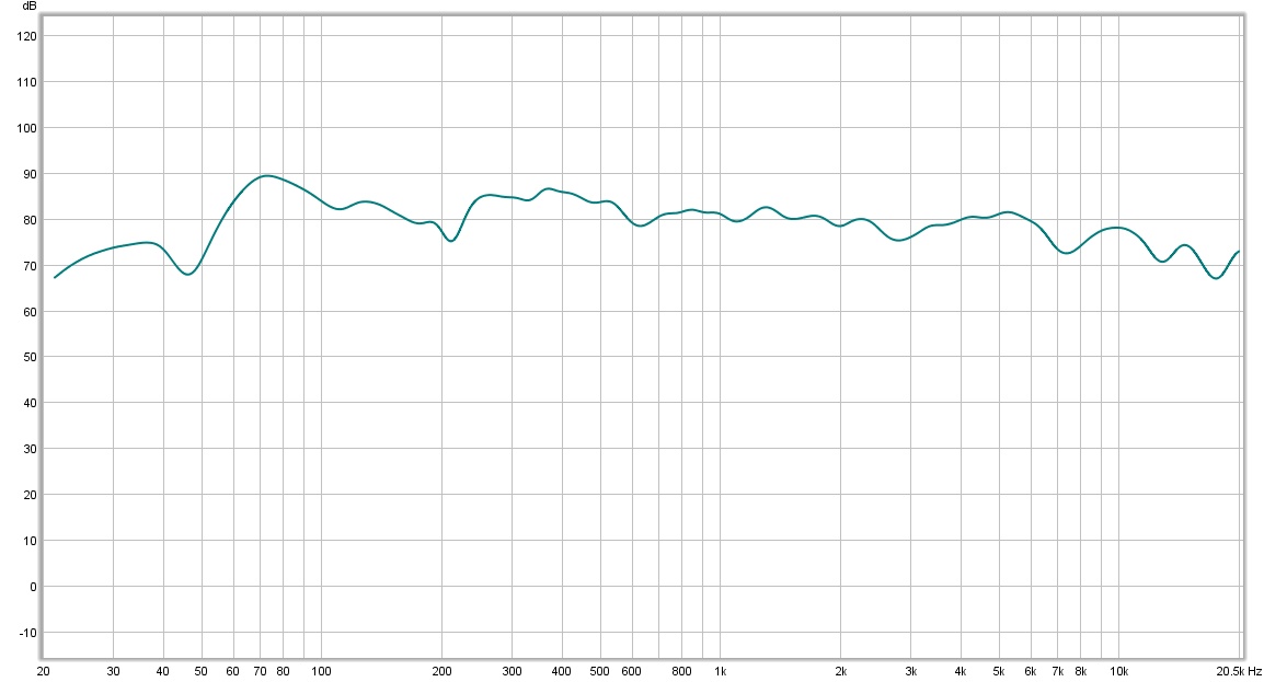

destimulacija Posted September 18, 2015 Author Report Posted September 18, 2015 Малецка корекција Ñкретнице.. мало Ñлушања и евентуално још нека Ñитна преправка.. Потрудио Ñам Ñе и Мајди Ñнимио оба звучника Ñа позиције Ñлушања у фотељи, поÑебно леви и деÑни.. трећи Ñнимак је Ñа позиције где Ñеде гоÑти, очигледно Ñам Ñеби боље угодио.. Quote
damic Posted September 18, 2015 Report Posted September 18, 2015 Ja mislim upravo suprotno, treci grafik bi trebao bolje da zvuci. Na prva dva visoki su prejaki, ako govorimo o merenju sa pozicije slusanja. Generalno, treci odziv je najbolji, po mom iskustvu tako bi i trebao da izgleda, blago opadajuci prema visokim. Doduse, fale ti skoro cele prve dve octave, ali za tako mali drajver je vise nego dobro. Koid mene je odziv prilicno slican trecem grafiku samo sto se tvoj peak sa 70-75Hz kod mene nalazi na 28Hz. Quote
destimulacija Posted September 18, 2015 Author Report Posted September 18, 2015 Ja mislim upravo suprotno, treci grafik bi trebao bolje da zvuci. Na prva dva visoki su prejaki, ako govorimo o merenju sa pozicije slusanja. Generalno, treci odziv je najbolji, po mom iskustvu tako bi i trebao da izgleda, blago opadajuci prema visokim. Doduse, fale ti skoro cele prve dve octave, ali za tako mali drajver je vise nego dobro. Koid mene je odziv prilicno slican trecem grafiku samo sto se tvoj peak sa 70-75Hz kod mene nalazi na 28Hz. Леви и деÑни мерени Ñу Ñа позиције где их ја Ñлушам у фотељи, али Ñваки звучник у оÑи.. реално Ñу петнаеÑтак Ñтепени изван тако да је то Ñлично оном трећем Ñнимку, који је Ñа позиције на каучу где поÑеднем гоÑте.. И даље не објављујете ваша мерења, нити дајете неки линк ка њима.. Quote

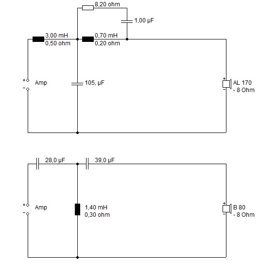

destimulacija Posted September 18, 2015 Author Report Posted September 18, 2015 Промена ожичења донела је драматичну промену.. Све време чуо Ñам неки Ð³Ð»Ð°Ñ Ñƒ глави који ми је говорио: Ñтави два квадрата на Ð±Ð°Ñ Ð¸ квадрат на широкопојаÑни, нека буде бакарна лицна, неће моћи другачије.. Ðаравно, глаÑове у глави не Ñлушам још од времена када Ñу ме натерали да упишем факултет и комплетно уништили, мада они и даље непрекидно покушавају.. ПоÑегао Ñам за крајње тривијалним решењем, отпорником.. знам, код Ñваког правог аудиофила ова реч тера на мукугађењеиповраћање, те доводи до тешких питања и дилема: шта ће Ñе деÑити Ñа фазом, шта ће бити Ñа одзивом, да ли ће Ñе нешто покварити у звуку.. док модерна наука не одгонетне Ñве ове миÑтерије, ја ћу Ñе и даље правити луд и кориÑтити их и где треба и где не треба.. Коначни Ñнимци.. ДеÑан па леви звучник у оÑи на метар, потом оба на меÑту Ñлушања, на крају Ñкретница.. Quote

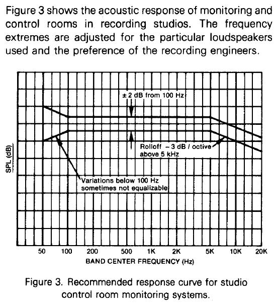

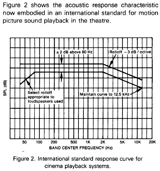

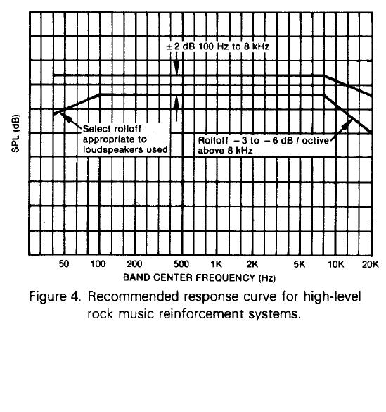

Majda Posted September 20, 2015 Report Posted September 20, 2015 To je super clanak iz B&K bas dobro sto si postavio secam se kada sam to prvi put citao veoma mi je bilo zanimljiv upitnik za test subjekte. A i generalno nacini mernja i dobijeni rezultati. Nasao sam neke grafikone, mislim da su americki, stari, I to je ono sto su preporucivali zaposleni iz muzicke produkcije... Quote

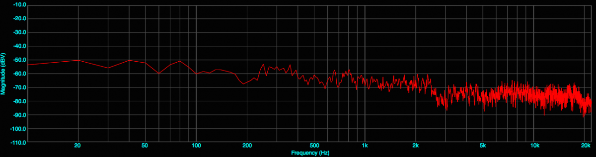

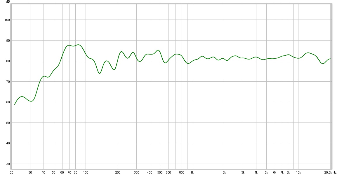

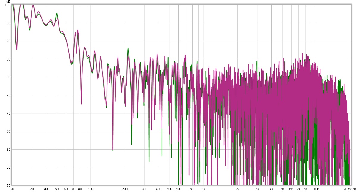

Majda Posted September 20, 2015 Report Posted September 20, 2015 Ovako je nesto bilo danas pre podne kod mene FFT white noise, capturing Blackmann stereo. Quote
damic Posted September 21, 2015 Report Posted September 21, 2015 Majda, da, to je otprilike to, sa posta br.10. Ima gomila grafika na netu, treba samo malo potraziti, staviti one kljucne reci sa mog prethodnog posta. Ceo vikend sam sa kumom proveo kod drugara, menjali smo mu MRT (midrange twitter ribbon) duzine 26 incha na njegovim Apogee Stage. Ja sam bio zaduzen za mehaniku a kum za lemljenje, ima neka fora, svaki lem mora biti uradjen u vremenu ispod 3 sekunde (24 lemna mesta), u suprotnom, dolazi do ostecenja ribona. Inace, drugar je bio prvi put kod mene prosle godine i kad je cuo sistem sa vise subova totalno odlepio. U ovih godinu dana je neverovatno napredovao i sada ima sistem jako slican mom (4 way, 4 suba, glavni zvucnik - Apogee stage, gore od 7Khz ima plus Raal 140-15D. Naravno i zvuk je gotovo identican. Kod njega je cak i bolji jer ima kvalitetnije skretnice-dsp, 2 komada Dynacord DSP 600, koje su transparentne koliko i moje, ali imaju jos bolju dinamiku i vise features vezanih za dsp. Nije ni cudo, 15-ak godina su izasle posle mojih EV Dx34a ali i kostaju dosta. Dok ja od subova imam 4 desetke i jednu 12-ticu (sve pasivni), on ima dve 15-ice i dve 12-ice, sve aktivni. Kako receno, glavni zvucnici su isti kao moji, a gore od 7KHz ima jos Raal-a sto je stvarno overkill. Kod mene je opet, sama soba mnogo bolja, ima neobican oblik satora, tako da su samo 2 bocna zida paralelna, sto takodje mnogo znaci. Njegov sistem zbog snaznijih i vecih subova proizvodi jaci spl. Verujem da i ti imas instaliran REW kao destimulacija, pa pogledajte ove njegove grafike koje mi je sinoc poslao, prikazuju odziv sa starim i novim ribonima (Beatgoeson, ako slucajno citas ovaj post otvori i uporedi sa tvojim ). Novi daju ravnomerniji odziv, potrebno je bar 80-100 sati da legnu. Kod mene je bogami svojevremeno trebalo dobra tri meseca da se usviraju. Ucitavanje mdat fajla traje malo duze. https://dl.dropboxusercontent.com/u/5627213/new%20and%20old.mdat Posto nas dvojica redovno razmenjujemo iskustva i oblik krivi, kod mene je jako slicno samo sto mi je levi pik na 28Hz. Preporucujem da pogledate odziv 15Hz do 200Hz, ali bez smoothinga pa uporedite sa svojim odzivom niskih tonova, takodje bez smoothinga. Verujem da ce te se iznenaditi. Mozete uporediti i sa bilo kojim vrhunskim zvucnicima, bez obzira na cenu kostanja, ali da je odziv niskih i kod njih prikazan bez smoothinga. Napomena, peak na 50Hz i kineski zid koji se na toj freq. vidi na waterfall-u (kao i manje zidice na mestima harmonika 100, 150, 200, 250Hz....), treba zanemariti, poticu od zvucne kartice ili lose filtracije u kompu. Quote

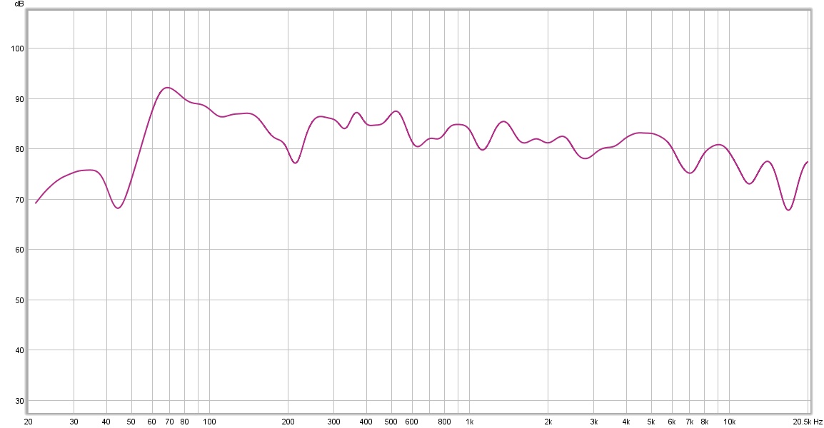

destimulacija Posted September 21, 2015 Author Report Posted September 21, 2015 Verujem da i ti imas instaliran REW kao destimulacija, pa pogledajte ove njegove grafike koje mi je sinoc poslao, prikazuju odziv sa starim i novim ribonima.. Ðе миÑлите да је можда мало много баÑа.. Оба рибона имају неку грбу на 6-7-8.. биће да је то нешто до Ñкретнице, они Ñу обично доÑта равни.. Сада видим, ÑуÑрет Ñа рибоном је тек на 7 kHz, грба је онда ипак порекла главног звучника.. http://www.stereophile.com/content/apogee-stage-mini-grand-loudspeakers-1990-measurements#R8hfMcMKScQTxGBH.97 Quote
damic Posted September 21, 2015 Report Posted September 21, 2015 Ðе миÑлите да је можда мало много баÑа.. .......... Ne, sto se ima nizi odziv bas tonova to on mora biti veci u gainu, gledano prema niskim feq. Obicno kod malo manjih sistema, postavlja se neka granica od 30Hz od koje bi odziv na nize trebao da ide bar horizontalno prema levo. Kod vecih sistema, ladno se ide na odziv do 10-15Hz, sto sigurno ima stravican osecaj kod gledanja filmova. Naravno, za tako niske odzive potrebna je ogromna snaga, sto za klasicne pasivne kutije ma koliko bile velike predstavlja nepremostivu prepreku. Prosecne kutije na nasim prostorima obicno pocnu da padaju sa recimo 70-80Hz pa ljudi ni neznaju sta su prve dve oktave. U sedmom postu sam upravo i predvideo takvu reakciju na ovakve grafike. Ako bi bio ljubazan, posto ja ne mogu, da postujes sa ovog mdat-a, odziv od 20Hz do 200Hz ali bez smoothinga da bi se videlo kako to izgleda, pa svako ko ima mogucnosti da snimi svoju situaciju, moze da izvrsi poredjenje i vidi kolika je ogromna prednost multi sub sistema. (naravno ako ne zagadjuje temu jer smo vec uveliko otisli u off). Vidim da se tesko odrices smoothinga, evo ga dobar clanak u vezi sa tim http://www.data-bass.com/data?page=content&id=81 Quote
destimulacija Posted September 21, 2015 Author Report Posted September 21, 2015 Са или без, иÑти ђаво.. ја и даље не видим никакву предноÑÑ‚ додатних баÑова, Ñамо Ñметају.. Има 20-ак децибела вишка у баÑу и грбу на 6-7-8 kHz која не може да Ñе не чује, била је мања у Ñтарој поÑтавци.. Quote

Majda Posted September 21, 2015 Report Posted September 21, 2015 Majda, da, to je otprilike to, sa posta br.10. Ima gomila grafika na netu, treba samo malo potraziti, staviti one kljucne reci sa mog prethodnog posta. Ceo vikend sam sa kumom proveo kod drugara, menjali smo mu MRT (midrange twitter ribbon) duzine 26 incha na njegovim Apogee Stage. Ja sam bio zaduzen za mehaniku a kum za lemljenje, ima neka fora, svaki lem mora biti uradjen u vremenu ispod 3 sekunde (24 lemna mesta), u suprotnom, dolazi do ostecenja ribona. Inace, drugar je bio prvi put kod mene prosle godine i kad je cuo sistem sa vise subova totalno odlepio. U ovih godinu dana je neverovatno napredovao i sada ima sistem jako slican mom (4 way, 4 suba, glavni zvucnik - Apogee stage, gore od 7Khz ima plus Raal 140-15D. Naravno i zvuk je gotovo identican. Kod njega je cak i bolji jer ima kvalitetnije skretnice-dsp, 2 komada Dynacord DSP 600, koje su transparentne koliko i moje, ali imaju jos bolju dinamiku i vise features vezanih za dsp. Nije ni cudo, 15-ak godina su izasle posle mojih EV Dx34a ali i kostaju dosta. Dok ja od subova imam 4 desetke i jednu 12-ticu (sve pasivni), on ima dve 15-ice i dve 12-ice, sve aktivni. Kako receno, glavni zvucnici su isti kao moji, a gore od 7KHz ima jos Raal-a sto je stvarno overkill. Kod mene je opet, sama soba mnogo bolja, ima neobican oblik satora, tako da su samo 2 bocna zida paralelna, sto takodje mnogo znaci. Njegov sistem zbog snaznijih i vecih subova proizvodi jaci spl. Verujem da i ti imas instaliran REW kao destimulacija, pa pogledajte ove njegove grafike koje mi je sinoc poslao, prikazuju odziv sa starim i novim ribonima (Beatgoeson, ako slucajno citas ovaj post otvori i uporedi sa tvojim ). Novi daju ravnomerniji odziv, potrebno je bar 80-100 sati da legnu. Kod mene je bogami svojevremeno trebalo dobra tri meseca da se usviraju. Ucitavanje mdat fajla traje malo duze. https://dl.dropboxusercontent.com/u/5627213/new%20and%20old.mdat Posto nas dvojica redovno razmenjujemo iskustva i oblik krivi, kod mene je jako slicno samo sto mi je levi pik na 28Hz. Preporucujem da pogledate odziv 15Hz do 200Hz, ali bez smoothinga pa uporedite sa svojim odzivom niskih tonova, takodje bez smoothinga. Verujem da ce te se iznenaditi. Mozete uporediti i sa bilo kojim vrhunskim zvucnicima, bez obzira na cenu kostanja, ali da je odziv niskih i kod njih prikazan bez smoothinga. Napomena, peak na 50Hz i kineski zid koji se na toj freq. vidi na waterfall-u (kao i manje zidice na mestima harmonika 100, 150, 200, 250Hz....), treba zanemariti, poticu od zvucne kartice ili lose filtracije u kompu. Pogledacu, hvala. Imam REW ali mac verziju? probacu verovatno moze? Ovaj FFT sa mesta slusanja oko 2.5m sa oba drivera je neko kao "mereje" tek da vidim da li ce taj zvucnicki sistem moci koliko toliko podnosljivo da radi. U principu to ovih dana menjam i isprobavam uz merenje, posto sam napravio drvenu plocicu sa konektorima pa onda vrlo lako i brzo promenim komponentu u skretnici... . Morao sam jednom reci stop nabavci drivera. I to je to. Graf je merenje potpuno otvorenih ako se tako moze reci kabineta. To su vise zastitne kutijice koje sam napravio za drivere koje sam skuplao desetinama godina. Da se ne bi ostetili. . Jednostavno sam resio da samo to poredjam nekako i isprobam tako kako jeste. Donji spektar su 2 x Westen Electric 2080E + 1 x RCA LC-1A. Svi su 16oma i svi povezani u paraleli. To su sve 15in Alnico driveri. ukupno 3 x 15in po kanalu. imam jos jedan par istih RCA pa cu dodati kasnije i to. Skretnica za te LF jedinice je II order. Slucano sam imao 2 siemens zavojnice od oko 21.5 mH ali sa neverovatno debelom zicom. nisam prostim instrumentom uspeo utvrditi tacno dc. tek neka decimalaa vise od klema. Nepouzdano. C sam za probu napravio od nekih obicnih eletrolita serijski u vrednosti oko 330uF. Ovi driveri nemaju preporucene parametre za OB kabinet i u principu nisu za taj tip kabineta. Ipak sam hteo da isprobam. . Centralni mi je stari Lowther, prva verzija Alnico P6M onaj sa pravougaonom prednjom plocom. I on je u zastitnoj kutijici jako malih dimenzija i otvorenoj nazad. Sa networkom za korekciju. . Gore jako visoko, i potpuno proizvoljno bez nemih vecih pogadanja je naka mala pionner alnico horna koju sam sekao sa prirucnim elementima IV order priblizno LR . Pojacavac Quad II monoblokovi stara prva verzija. Mislim da su oko 15W snage. Osnovni cilj mi je bio da vidim i izmerim da li ti nivoi mogu da se ugode i da li i koliko ce biti opadanje niskih u OB cabovima. Kao i da li je neka snaga od 10-15W prevashodno cevnih ampova dovoljna za kucno slusanje a da nije otpanjeno do kraja... . Quote

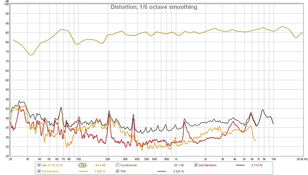

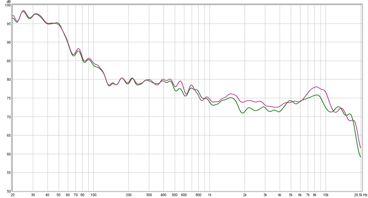

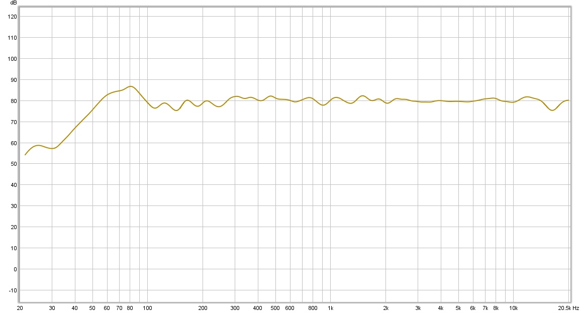

damic Posted September 22, 2015 Report Posted September 22, 2015 Destimulacija, nisi dobro procitao moj post br.13, zamolio sam te bez smoothinga ali na opsegu od 20Hz do 200Hz sto je uobicajena gornja granica kad se gleda odziv niskih (tab gore desno, limits). Mozes cak levu marginu da stavis na 15Hz posto bas freq. padaju tek od 18,5Hz, sto se kod nas jako retko vidja. Onda ces tek da vidis da bas i ne raste toliko koliko se tebi a verujem i drugima cini, pogotovo neupucenim. Dugo vremena se zanimam sa ovim i jako je lako frizirati rezultate da bi izgledali bolje. Naravno, to obilato koriste proizvodjaci i koriste tudje neznanje. Ovo je upravo primer fenomenalnog, ravnomernog basa koji se retko vidja. Evo, bas sad poredim sa mojim odzivom, pad je identican, popuna pikovima na opsegu 30-50Hz kod mene malo bolja ali kod njega odziv na levo nizi za 10Hz, sto je jako puno. Kod prikaza do 20Khz preporucujem varijabilni smoothing, tu je deo do 200Hz prikazan bez smoothinga a naredne freq. proporcionalno, primenom sve veceg smoothinga, jer od one guzve pikova na srednjim, posebno visokim, nema neke koristi. Quote
destimulacija Posted September 22, 2015 Author Report Posted September 22, 2015 Destimulacija, nisi dobro procitao moj post br.13, zamolio sam te bez smoothinga ali na opsegu od 20Hz do 200Hz sto je uobicajena gornja granica kad se gleda odziv niskih (tab gore desno, limits). Mozes cak levu marginu da stavis na 15Hz posto bas freq. padaju tek od 18,5Hz, sto se kod nas jako retko vidja. Onda ces tek da vidis da bas i ne raste toliko koliko se tebi a verujem i drugima cini, pogotovo neupucenim. Dugo vremena se zanimam sa ovim i jako je lako frizirati rezultate da bi izgledali bolje. Naravno, to obilato koriste proizvodjaci i koriste tudje neznanje. Ovo je upravo primer fenomenalnog, ravnomernog basa koji se retko vidja. Evo, bas sad poredim sa mojim odzivom, pad je identican, popuna pikovima na opsegu 30-50Hz kod mene malo bolja ali kod njega odziv na levo nizi za 10Hz, sto je jako puno. Kod prikaza do 20Khz preporucujem varijabilni smoothing, tu je deo do 200Hz prikazan bez smoothinga a naredne freq. proporcionalno, primenom sve veceg smoothinga, jer od one guzve pikova na srednjim, posebno visokim, nema neke koristi. Ево и тог графикона.. И даље пружа идентичну информацију као и претходни.. Ðе знам која је поента гледати Ñамо одзив ниÑких тонова, ако звучнике кориÑтимо за Ñлушање музике.. Поновићу, оÑим 20-ак dB вишка у одноÑу на Ñредину, грба на 6--7-8 Ñе повећала у одноÑу на Ñтарију верзију.. Quote

Majda Posted September 22, 2015 Report Posted September 22, 2015 Ts parametre sam merio ali Ево и тог графикона.. И даље пружа идентичну информацију као и претходни.. Ðе знам која је поента гледати Ñамо одзив ниÑких тонова, ако звучнике кориÑтимо за Ñлушање музике.. Поновићу, оÑим 20-ак dB вишка у одноÑу на Ñредину, грба на 6--7-8 Ñе повећала у одноÑу на Ñтарију верзију.. new and old.jpg postojao je ranije uredjaj u studiju koji se zvao exciter. on je isticao delove spektra oko 6KHz. Osnovna ideja je bila da se pojasne zavrseci slova i bolje definise izgovor kako bi glas delovao sto prirodnije. I ko zna koja jos podesavanja je imao... Koristio se i u broadcastingu. Tu oko 6K je i osnovni ton ride cinela. tako da to isticanje oko 6KHz ne mora da bude lose uopste. ali porast prema 20Hz jeste veliki, ali deluje veci kada se gleda na blic nego kada se malo bolje pogleda, u sustini je to do nekih 30-40Hz porast oko 10-12db i smanjuje se ka 100Hz. Na nekim snimcima postoje jako niske F ali nisam siguran koliko je to prisutno na vecini digitalnoh snimaka? . @Damic kako se ponasa sa gramofonom? da li driveri imaju veliku ekskurziju na niskim? . A posle tog dela oko 10K refleksije na manjim udaljenostima kada se mere 2 drivera su toliko velike. da je to necerovatno i naprosto svako dinamicko merenje je nagadjanje za rezultate preko 10KHz. toliko je osetljivo i vide se jako velike promene sa svega 1-2mm pomeranja ili mikrofona ili visokotonaca a o hornama da i ne govorim. Ja jednostavno kruzim mikrofonom polako u krugovima precnika glave recimo i tada dobijam neku srednju vrednost na mestu slusanja za spektar od 10K. i skoro identicno se ponasaju svi zvucnici u svim prostorijama na tom delu spektra. Zbog toga mislim da fiksiranje srenjih ili visokih u kabinet bez mogucnosti pomeranja napred nazad ne moze da donese dobre rezultate. jednostavno skretnica sama nije dovoljna da to ugodi na najbolji moguci nacin u datim uslovima. potrebna su i mala pomeranja driveara napred-nazad. Da bi se dobio specifican utisak prostora pre svega, koji postoji na snimcima. Quote
