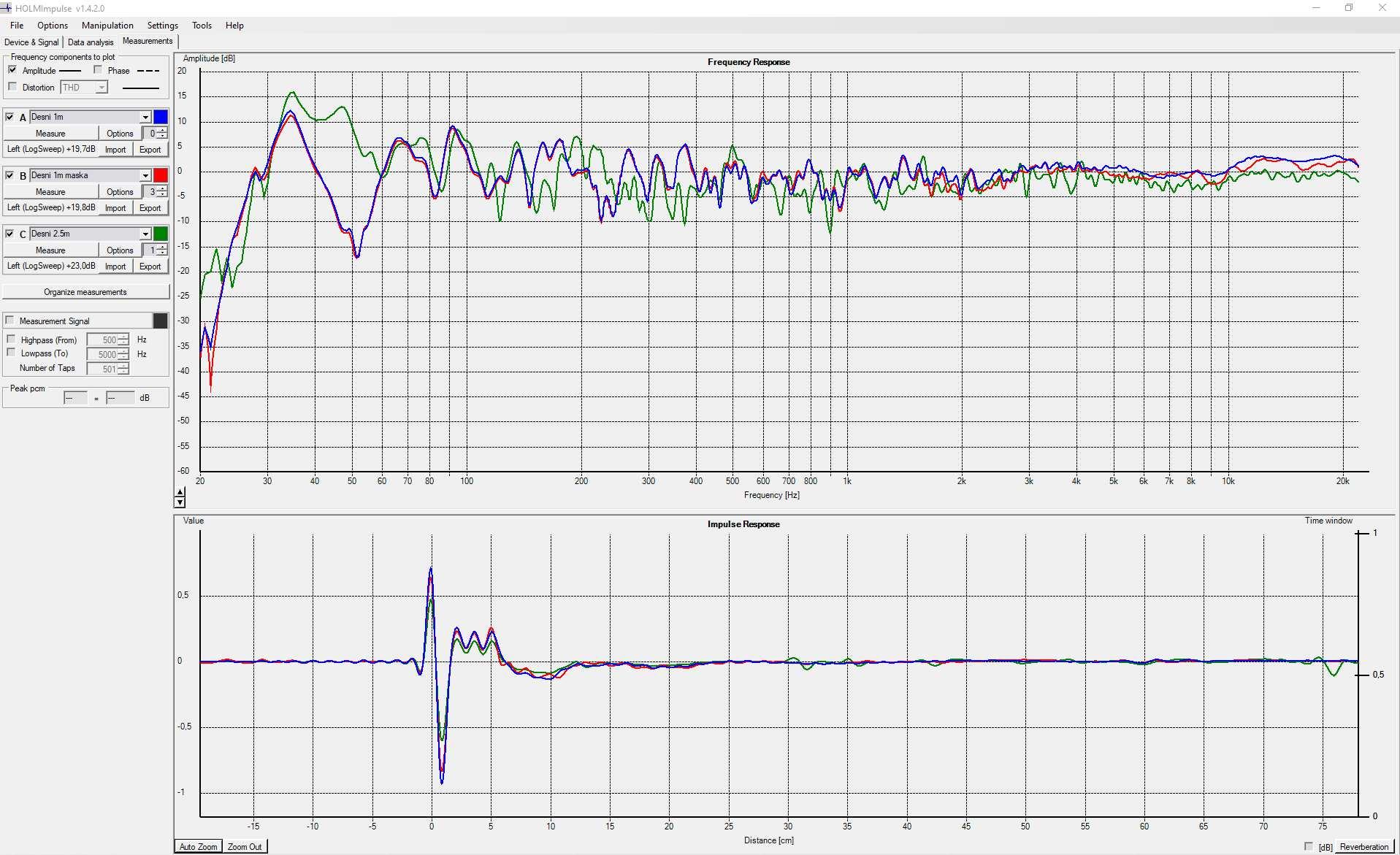

Nixie Posted January 22 Report Posted January 22 Merio sam to kod sebe u sobi, davno još, na 1m (plava), na 1m sa maskom (crvena) i na 2,5m (zelena) na mestu slušanja bez maske. Pad visokih je oko 3dB, to je realno za sobu od 20m2 bez previše dampinga, a to kod tebe je po meni previše. Možda imaš puno više dampinga u sobi, veća je soba, a i ovo je ribon sa hornicom, ne ponaša se isto verovatno ko taj tweeter klasičan dome. Zato i volim ribone izgleda. 😂 Merio sam i druge zvučnike, sa dome tweeter, nikad nije bilo previše pada odziva. Kod mene soba diže bas puno, pa sam još izvukao zvučnike napred, koliko prostor dozvoljava da to smanjim. Merenje na 1m pokazuje rupu, znači neku jaku interakciju sa sobom na 52Hz, toga nema na 2,5m al zato ima drugih stvari. Što se maski tiče, na merenju ne pokazuju previše uticaja, ali zato je zvučno dosta lošije pa ih ne koristim. Možda treba platno da zamenim. Quote
Delija Posted January 22 Report Posted January 22 NHF, ali samo 3 dB pada na visokim na MLP-u moze da prija samo (pri)gluvim ljudiima. Quote
Nixie Posted January 22 Report Posted January 22 Nisam mladunče, al čujem toliki pad (7db) na 10k sigurno. Imam i omladinca šišmiša, kao kontrolnu grupu. 😂 Jasno je meni zašto se to dešava fizički, kako opada frekvencija damping je sve manje efikasan, refleksija je sve više, visokotonac je usmereniji kako raste frekvencija, i onda se sabiranjem svega dobije taj tilt ka visokim i brdo na basu. Samo kažem da je to nekako mnogo na 2,3m. Rekoh merio sam i druge zvučnike, i kod sebe i kod drugih, i nikad nije bilo 7db pada u odnosu na srednje frekvencije. Mislim da je problem u tom tweeter-u, video sam na ASR merenja. Nije isključeno da se dobro uklapa sa elektronikom, takav kakav je. Obično se to i juri, da sve zajedno bude dobro. Quote
Delija Posted January 22 Report Posted January 22 Uzmi u obzir da on ne meri na osi zvucnika, sa full toe-in-om - vec onako kako je podesio da njemu odgovara. Dodatno, ti jeftiniji merni mikrofoni poput UMIK-1 nisu bas precizni na visim frekvencijama - primarna namena im je nizi deo spektra. Quote
Nixie Posted January 22 Report Posted January 22 Pa ima raznih uzroka zašto se tako pokazuje na merenju. Može biti i do mikrofona, odnosno pre do PC ja kojim se meri. Ja sam imao problema sa integrisanom karticom na laptopu, na visokim prvenstveno, pa sam zato uzeo eksternu koju kalibrišem. Nemam kalibrisan mikrofon, pa sam napravio jack sa tri kapsule. Odstupaju po 1db recimo, što je prihvatljivo. Quote
