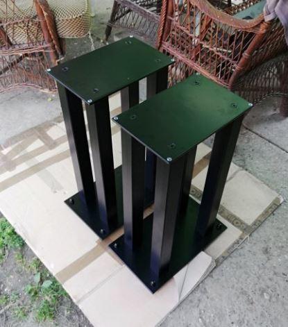

Aibo Posted December 11, 2019 Author Report Posted December 11, 2019 On 9.12.2019. at 22:23, zek said: Možda bolje ako može da se nabavi sačma, neki kažu i da mačiji pesak radi radnju ... Vidiš, ovo za mačiji pesak ako je istina bi mi smanjilo muke... Njega ima na svakom ćošku za razliku od kvarcnog peska koji moram da jurim negde po obodima grada i ide na džakove, što mi ne treba. Kontam da je najbitnije da bude masivno, suvo i čisto punjenje. Ne mogu trenutno da razmišljam o drugim akustičnim svojstvima, ako ih ima uopšte. Čitam inače po netu podeljenja mišljenja oko punjenja, neko kaže 100%, neko 60%... Ima li neko iskustva? Meni neka prosta logika govori da napunim skroz jer "masa je mama". Stalci su inače ovog tipa samo custom dimenzija, malopre me je zvao čovek da kaže da ih šalje danas. Quote

ivanp Posted December 11, 2019 Report Posted December 11, 2019 Aj da se zapljunem.Šalim se. Dakle, mačiji pesak upija vlagu!! Ovo je iz iskustva. Koristi ga mačak svakodnevno. E sad iz vazduha!? Pa verovatno upija i iz vazduha samo sporije. Elem ne bi bilo hrđavo da bude hermetički zatvoren. Ja sam ga koristio u stalcima koji su bili takvi da nisam morao da ga vadim iz najlon džakova. Quote

miletrosak Posted December 11, 2019 Report Posted December 11, 2019 2 minuta ranije, vdzele said: Za eventualnu vlagu uvek ima onih upijača koji se stavljaju pri pakovanju elektronike. Moze macji pesak ali pre upotrebe da se tostira u rerni na 60c.jedno sat vremena. Quote

dj.nik Posted December 11, 2019 Report Posted December 11, 2019 @Aibo Ne se zezaj sa mačji pesak ili, zezaj se dok ne vodiš cenu i kako ga osušiti itd. Imaš metalnu - čeličnu sačmu u vrećicama, nisam baš mnogo pretraživao ali npr u Zaječar 3mm prečnik ili valjčići sečeni od žice http://www.racio.co.rs/celicna_sacma.html Ima valjda i Čačak itd, potraži. Šiljci ispod, nikakvi apsorberi. Quote

miletrosak Posted December 11, 2019 Report Posted December 11, 2019 1 minut ranije, _Naum said: Ne znam koliko LS ima kg, ali ovaj na testu Q350 ima oko 7.5.. Naravno treba probati. Al covek je ovde vec napravio stalke.. To su mali zvucnici i onaj stalak na slici ce sigurno odgovarati.Kolko se secam davno kad sam koristio stalke ,preporuka je bila da se pune 60-70%pa da se proba. Quote

simplicisius Posted December 11, 2019 Report Posted December 11, 2019 Kvarcni pesak se može kupiti u PET prodavnicama za akvarijume. Obično je u kesicama od pola kile, ali trebalo bi da ima i većih pakovanja. Quote
sondek Posted December 11, 2019 Report Posted December 11, 2019 Uh,nekoliko puta vec obradjivana tema sa dosta razlicitih stavova.Siljci dole u pod,ali i prema zvucnicima su moje najbolje iskustvo,probao sam vise opcija.Namena stalka je i da odvoji kutiju maksimalno od stalka i bude sto manje s njim u kontaktu, da sto manje rezonuje i ne prenosi na podlogu uvecavajuci tako rezonovanje,a dole siljci da odvedu prenete vibracije u pod.Siljci sto ostriji to bolje-manju rupu na furniru prave i sigurnija je kutija,moji su bili kao igla ostri i takvu rupicu i pravili.Nije bilo nikakve sanse da sleti kutija .Punjenje vrlo individualna stvar.Ima takvih stalaka preporucenih za punjenje,a i onih koji se preporucuju da ostanu prazni.Ja sam ih imao sa malenim zvucnicima ls 3/5a tipa i preporuka proizvodjaca je bila da se ne pune.Kod velikih zvucnika je uglavnom preporuka da se pune sto tezom ispunom,pesak ili sacma.U svakom slucaju vazno da su na rigidnim stalcima sa spajkovima i zvuk se znacajno razlikuje sa i bez,a i u odnosu na podloške.Iskreno u razlicim situacijama su mi razlicite stvari prijale tako da valja eksperimentisati.Sa podloskama ume da bude zvuk predampiran u basu i ostar u visokim,ali to u drugoj situaciji bas moze da dobro dodje,narocito kad bas nije zbog ko zna vec kog razloga dovoljno cist.Dosta tu mesta ima za igranje kao i sa pozicioniranjem zvucnika..prenesi ovde ako budes probao razne opcije. Quote

Aibo Posted December 11, 2019 Author Report Posted December 11, 2019 Hvala svima na odgovorima. 7.2 kg su inače LS50, onako male ali teške za svoju veličinu i vrlo mrtve kad se čuknu. Nakon ovog što je miletrosak linkovao, probaću eto prvo sa praznim stalcima, pa puniti u 2-3 etape da vidim šta im prija. Što se spajkova tiče, već imam KEMP sa podloškama, oni su oštri vrlo (i dobro su mi utegli bas na trenutnim kutijama, i što reče Sondek podigli energiju u visokim). A poslaće i uz stalke čovek još 1 set onih kraćih i tupljih, pa mogu da probam i jedne i druge, sa i bez podloška... pa šta se primi. Gore ispod samih zvučnika će barem za početak biti one obične silikonske tačkice... dok se završi to oko punjenja. Moram malo da segmentizujem i smanjim početnu muku da ne izludim sebe opcijama. Kasnije ću lagano da isprobam i druge varijante. Quote
