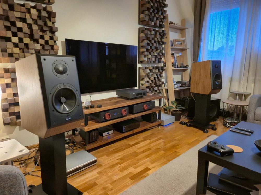

Aibo Posted July 24, 2022 Author Report Share Posted July 24, 2022 Hvala svima. Da ne citiram svakog pojedinačno... projekat je već linkovao Delija. Kutije nam je pravio Igorov komšija koji je radio i Kairose koji su inače projekat istog konstruktora. Priča je iz mog ugla krenula tako što smo kolega @_Naum i ja želeli da pravimo nešto što bi bio solidan upgrade u odnosu na naše KEF LS50 i R3. Bacili smo oko na Kairos posle malo istraživanja, a onda se Naum zagrejao za Spirit Wind jer je sam Jeff rekao da mu je to najbolji dvostistemac koji je napravio. Raspitivali smo se o Kairosima kod kolege @patason i @SuperFi pa se ispostavilo da i oni žele da naprave SW. Tako se rodio grupni projekat za četiri para. Igor kao daleko najiskusniji DIY-er sa komšijom stolarom je preuzeo na sebe kompletan rad na kutijama. Ostali smo pomagali oko nabavke delova, furnira i sl. Cela priča je od ideje do realizacije potrajala jedno 7 meseci ali je u pitanju vrlo zabavno iskustvo što se mene tiče. Od inicijalnog istraživanja o samom projektu, delovima koje želiš da upotrebiš u skretnici... pa do onog finalnog odabira furnira i rada na istom. Osećaj kada zvučnik posle toliko vremena proradi i ispuni hype koji ga prati je fenomenalan. U moje konkretne primerke su išli: - Jantzen Silver Z-cap na svim pozicijama - Jantzen Wax Litz coil na putu signala, Jantzen Air Coil na manje bitnoj poziciji - Path Audio otpronik na putu signala, Mills u šantu - VBS žice u teflonskim cevkama i VBS konektori - Point to point lemljenje sa Cardas Quad Eutectic Sve ovo će morti još malo da se slegne pre finalog zvuka ali sa kutija sa kojih ja dolazim ovo je apsolutni upgrade i bez usviravanja. Quote Link to comment Share on other sites More sharing options...
Aibo Posted July 24, 2022 Author Report Share Posted July 24, 2022 3 sati ranije, Dubwiser said: Sve cestitke Srbo! Ozbiljan projekat i finalna izrada. Kako sam cuo od drugara koji je slusao drugi zavrsen par, zvucni rezultat je zapanjujuc. Nadam se da ce biti prilike da se licno uverim u sonicne kvalitete, sistem ti je u poslednje vreme a posebno predmetnom promenom, znacajno odskocio od poslednjih postavki. Uzivaj Hvala! Biće prilike, lako ćemo. Očekivano je da je Spirit Wind pokupio svu pažnju ali ne malim delom za napredak zvuka je zaslužan i odlični Ladder Schumman - mix FPGA procesiranja i R2R konverzije. Jeste da još uvek nisu napisali uputstvo za njega i lično sam ih požurivao za USB drajvere da bih mogao da odradim kršten review... ali zvuk je baš baš dobar. Quote Link to comment Share on other sites More sharing options...

Aibo Posted August 4, 2022 Author Report Share Posted August 4, 2022 Stigli i crni šrafovi za visoke, sada je sve kompletirano i finalno. Zvukom sam i dalje jako zadovoljan, impresija ne jenjava. Takođe sam se malo igrao razmeštajem i dobio ravnomerniji odziv, rekoh da proverim mikrofonom da li me uvce laže i dobi se ovo: Nakon što sam u proteklih mesec dana posetio cirka šest finih sistema, moj je u poređenju povukao na blago monitorski zvuk - ne u smislu tonaliteta već odnosa fokus-difuzija. Rekoh da ne budem baš hard core skuvana žaba pa da probam i ja da difuziram malo svoju zvučnu scenu, čisto da šaram malo. 😄 Probam prvo sa uklanjanjem apsorpcije (ona dva siva panela oko TV-a) i go zid malo masti ali to nekako puno i prijatno dođe, zvuk se doživljava kao veći i energičniji. Naručim na brzinu dva skyline difuzera (vide se na prvoj slici) i postavim na isto mesto, hm, pa to je već na prvu bolja stvar i od golog i od apsorpcije. Dok ovi full apsorberi malo isčiste sredinu, takođe ispiju nešto energije u višem opsegu i utanje zvuk. Difuzeri takođe utežu i isčišćavaju ali na humaniji način. Tonovi jesu čistiji i raslojeniji ali nema tog ispijajućeg efekta - sva energija ostaje da lebdi u vazduhu. Kao posledica su i pojedinačni tonovi i kompletna zvučna scena raskošniji u prostoru. Takođe, iako ovaj tip difuzora pokriva negde između ~1 do 4.5 kHz, subjektivni osećaj je da imaju blagotvorno dejstvo na gotovo ceo opseg, uključujući i midbas područje koje se percepira kao zategnutije i sa više teksture. Nakon toga sam malo razvukao zvučnike u širinu i bliže zidovima. To opet dodaje osećaju većeg i difuziranog zvuka sa nešto manje fokusa. Rekao bih da većina sistema gaji upravo takav pristup. Međutim, ja kao propisno tvrdoglav audofil (ako nas uopšte ima drugačijih) se nedam tako lako u taj lepršavo-vazdušasti tim. Šta ću kad volim onaj osećaj da se sa vokalom možeš sudariti i na žicu vestern gitare makar malo poseći... pa sam kompromis ipak našao negde na sredini. Eto, to bi bilo to to za ovu nedelju i moj "audiophile diary". Umorih se od poseta, slušanja, vaganja i poređenja. Smučilo mi se i moje i tuđa mišljenja o tome šta je prirodan ton a svi smo tvrdoglavi i znamo najbolje. 😄 Odoh da pustim Dazed and Confused OST, slušam malo muziku umesto uređaja i isključim mozak makar na par dana. Ako neko želi da se poigra sa ovim Lepen apsorberima (to su ovi), nudim ih na poklon. Samo bi bilo lepo da se lično pokupe jer ne znam u šta bih ih uvijao za slanje ovako pločaste. Quote Link to comment Share on other sites More sharing options...
