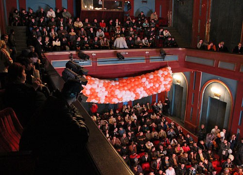

Nomimasen Posted August 27, 2014 Report Posted August 27, 2014 Pozorisna sala je dampirana, kao i scena, i to poprilicno, akusticki obradjena, kako god hoces.samo gledaliste odradjuje pod, zidovu su tapacirani, ne komplet, al 80%, plafon nepravilnog oblika. Da nije tako onaj u zadnjem redu nista glumca ne bi razumeo. A prostor za majstora tona, i svetla u istom tom pozoristu je skoro gluva soba. Ne znam o kom pozoriÅ¡tu govoriÅ¡. ObraÄ‘ena da, dampirana ne, tapacirana ne. Najveći deo pozoriÅ¡ta u kojima sam bio su poput ovog. Ne možemo tvrditi da je u ovom sluÄaju neko pri projektovanju tu žestoko pogreÅ¡io. Quote

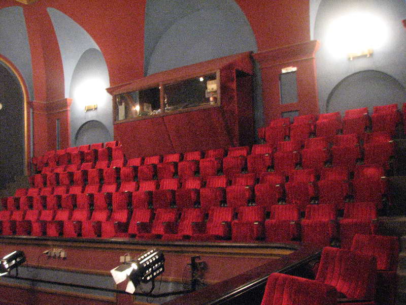

uzvarb Posted August 27, 2014 Report Posted August 27, 2014 Ne znam o kom pozoriÅ¡tu govoriÅ¡. ObraÄ‘ena da, dampirana ne, tapacirana ne. Najveći deo pozoriÅ¡ta u kojima sam bio su poput ovog. Ne možemo tvrditi da je u ovom sluÄaju neko pri projektovanju tu žestoko pogreÅ¡io. Ako na toj slici ne vidis akusticki tretman... Evo ti slike pozorista o kom pricam... Sve sto vidis plavo je tapacirano. A evo i gde je tonac.. Quote
suca77 Posted August 27, 2014 Report Posted August 27, 2014 Po meni ovo je odlicno dampiran prostor dok je toncu mozda i najbolje. Nijedan deo nema ravnih povrsina sto je vrlo bitna stvar uz sve ostalo sto se vidi . Meni je skoro drugar bio sa opremom ( db metar , microfon , program za merenje frekfentnog opsega - ton generator ) i uradili smo dodatni room corection prema novim zvucnicima i manje vise sve je bilo okey osim grbe na 65 Hz sto smo regulisali na prihvatljivih 24 Hz pomeranjem kutija unazad prema zidu i povecanjem razmaka izmedju kutija za 10 cm U cosku je apsorber za basove a na zadnjem zidu je takodje apsorber za vise ucestanosti iznad 1.5 Khz pa na vise i to se uglavnom odonosi na reverb , jeku , eho. Rezonatore za bocne zidove nisam pravio jer jednostavno vec sam dovoljno unistio dnevnu sobu da bi to bilo previse za ukucane Quote
Nomimasen Posted August 27, 2014 Report Posted August 27, 2014 @uzvarb Nisam nikada bio u Mitrovici u pozoriÅ¡tu. Sada planiram jednu posetu na jesen. Deluje izrazito prijatno, iako je upoÅ¡ljen priliÄno drugaÄiji pristup u projektovanju enterijera (predpostavljam pri obnovi pre trideset godina) no u, recimo, onom iz Majnhajma u NemaÄkoj. Materijal ofarban u rÄ‘a boju je drvo? Quote
uzvarb Posted August 28, 2014 Report Posted August 28, 2014 @uzvarb Nisam nikada bio u Mitrovici u pozoriÅ¡tu. Sada planiram jednu posetu na jesen. Deluje izrazito prijatno, iako je upoÅ¡ljen priliÄno drugaÄiji pristup u projektovanju enterijera (predpostavljam pri obnovi pre trideset godina) no u, recimo, onom iz Majnhajma u NemaÄkoj. Materijal ofarban u rÄ‘a boju je drvo? Nije drvo. Beton je. Bar po secanju.Nisam bio par godina tamo. Tamno plavo je tapaciran panel. Sverlo plavo je isto kao i ovo boje rdje. Kompletni zidovi su neravni, naravno sa svrhom. Na sceni, koja je opet sa betonskim zidovima koji nisu paralelni, se nalaze crne debele zavese, koje su opet u nekoliko slojeva. Plafon je na isti nacin resen kao i bocni zidovi. Cim se udje, oseti se koliko je prostor miran. Quote

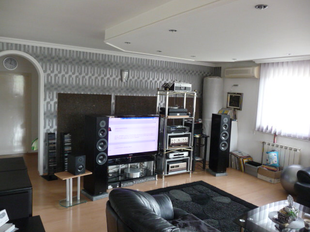

den!s Posted August 28, 2014 Report Posted August 28, 2014 Na fotografiji stvarno deluje praznije. Ali bi ipak jedan tepih izmedju zvucnih kutija, od nekog prirodnog materijala, bio neophodan... ... A u vezi ove teme, koja je inace jako interesantna i korisna, ja sam iz nekog svog iskustva posao slicnim idejama kao sto pominje beatgoeson, ali nesto kasnije malo smanjio dozivljaj glede apsorpcija i polako dodao u to sve „nesto“ sto pominju TurboMaximus i Nomimasen. A to nesto je u stvari, da ne zvucim kao da ponavljam nesto vec vise puta receno ovde, pustanje da soba bude deo kutije, tj. da prostoriju gledam/slusam kao deo zvucne kutije... Ako sam se dobro izrazio. To nikada nisam objasnjavao detaljno naucnim terminima, niti zadirao u tehnicke specifikacije u koje se ne razumem. Pokusavao sam sve to da poredim sa zivim akusticnim instrumentima u raznim prostorima u kojima sam ih slusao. Kamerni koncerti, solo klavirska izvodjenja u manjim, vecim prostorima... Sedeci dalje, blize, i sta ti ja znam vise... Quote
