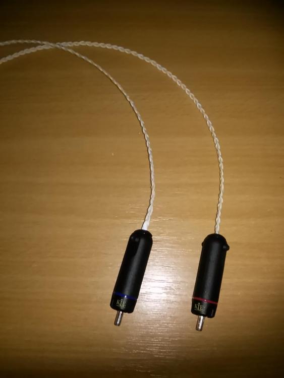

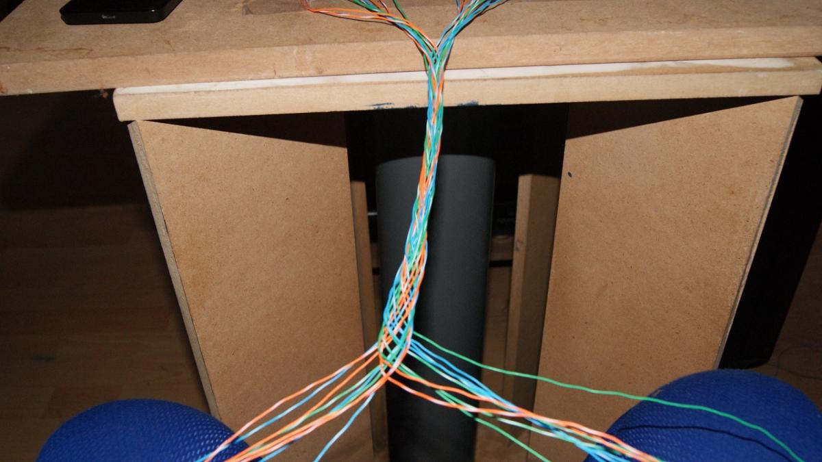

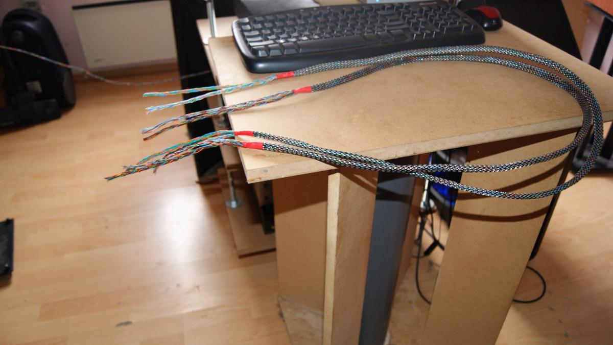

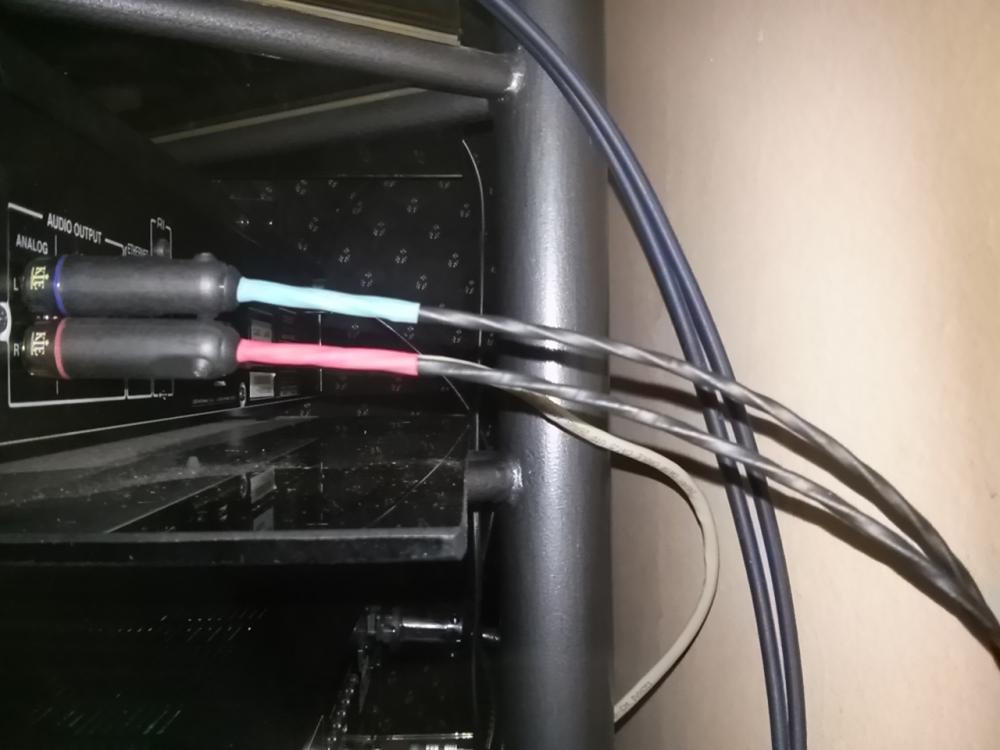

Malkavian Posted June 11, 2014 Report Posted June 11, 2014 Ime teme sve govori radjeno po projektu http://www.mejiatryti.com/SpeakerCable/fivebraid.html kabl je beldenov iz kanibala,dosta sam se zabavljao dok sam pleo al je zabava tek pocela kad sam ih zakacio na amp,pokidao je carnival silverscreen sa lakocom,detalji i kontrola basa su dosta poboljsani.Treba ih terminisati obavezno,brzo oksidiraju ko ima vremena preporucujem. Slicke: Quote

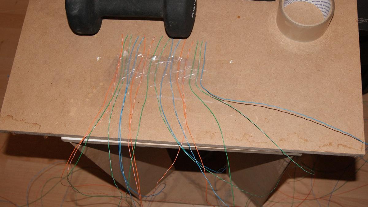

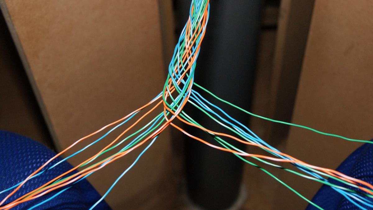

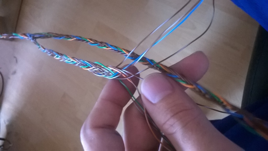

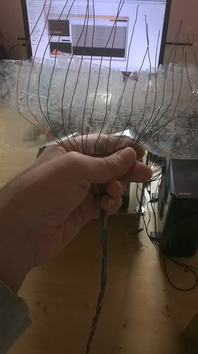

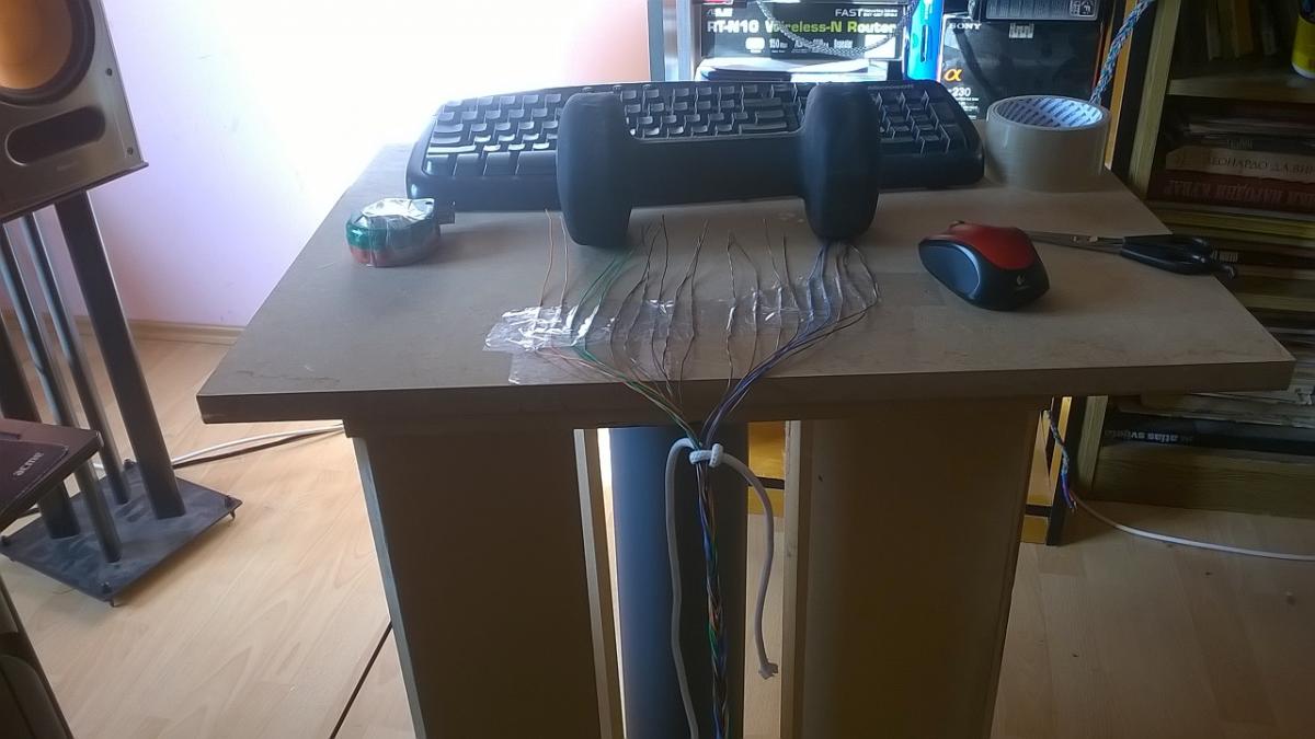

Malkavian Posted December 26, 2014 Author Report Posted December 26, 2014 Update: Posto sam shvatio da je vise manje i obrnuto posle odredjenog broja zica, pa sam otisao u krajnost i resio raspletem i parice, pa da ih sve individualno uplicem. Posle malo istrazivanja o najboljem nacinu da ispletem litz sa 18 pojedinacnih zica, resio sam da je klasican nacin najbolji nacin. Najdalje zice od sredine sam prebacivao u sredinu sa leve na desnu stranu,pazio sam da se ne preklapaju dva ista pola, pa sam ih slozio naizmenicno pre pletenja. Ovo je samo za zaludne ljude koji imaju previse vremena, trebalo mi je dva dana da ispleted 2 x 1.5M kabla, pri cemu se desavalo i da pogresim pa da moram opet da rasplicem. Da li je vredno toliko truda? ja bih rekao da, zbog manjeg broja zica niski vise nisu bombasticni, i ima vise mikrodetalja u srednjem i visokom spektru.Gusca pletenica definitivno ima bolja mehanicka svojstva od labavih parica uplatenih multipliciranjrm do besvesti.To je to od prvih utisaka, evo malo slicica procesa: Quote
