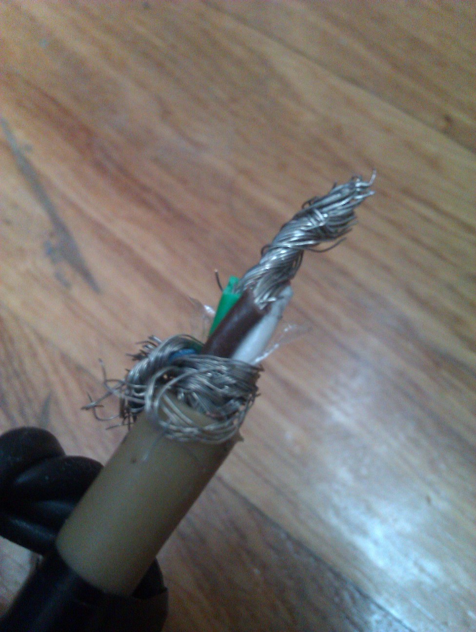

Toza Posted June 1, 2014 Report Posted June 1, 2014 Da me ne bi kritikovali kako trujem tuÄ‘e teme, ovdje ću s vremena na vrijeme podijeliti razmiÅ¡ljanja i neke nove ideje o kablovima, napojnim, zvuÄniÄkim i interkonektima. Danas Vam predstavljam jednu Äudnovatu ideju koja je potekla zapravo od Lilihamera. Pomenuo je Å¡irmovane zvuÄniÄke kablove, a ja se gnuÅ¡am Å¡irma na audio kablovima u bilo kojoj varijanti, ali... RazmiÅ¡ljajući na tu temu, da ne bih gnjavio sa teorijom, pade mi na pamet Å¡ta bi se dobilo kada bi se Å¡irmom zaÅ¡titio samo plus signal. U tom sluÄaju minus ne bi bio mnogo bitan, ali Å¡ta sa smetnjama koje Å¡irm pokupi? Guglajući na tu temu natrÄim na rad Turaj Mogadama, osnivaÄa Roxan audia, a sada Å¡efa Vertere audia. Vertere proizvodi hi- end kablove i jedan Vertere Pulse zvuÄniÄki kabl je zasnovan na istim ovim principima... Elem, naÄ‘oh u kući jedan stari produžni kabl, sastavljen od tri provodnika izolovana PVC-om (nažalost) i naravno, Å¡irmovan. Sastav provodnika mi je nepoznat. Pretpostavljam da je kalajisani bakar sa nekim procentom srebra. TakooÄ‘e i Å¡irm. Sigurno nije aluminijum jer se lako lemi. On će da posluži kao plus. Kao minus, već imam neke pletenice od silikonske žice, znaÄi pet minuta posla... Quote

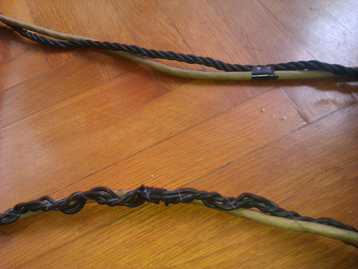

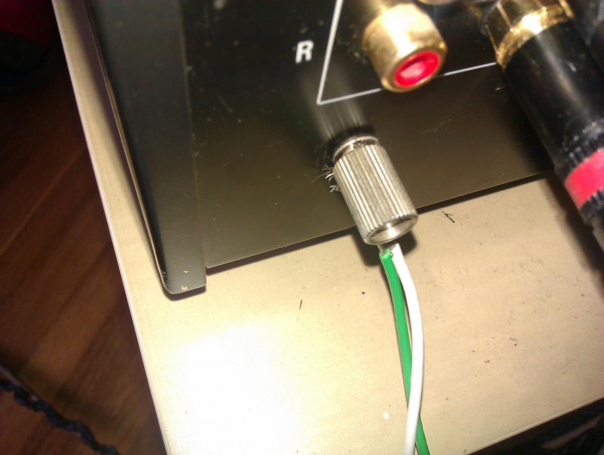

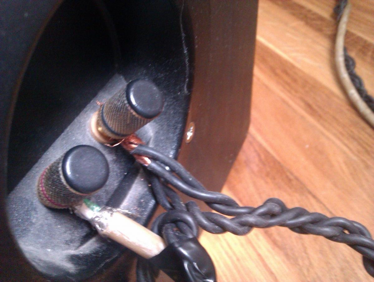

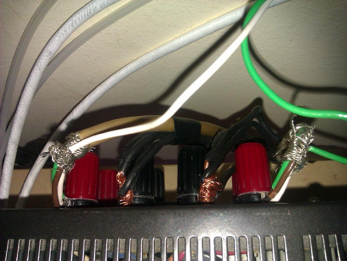

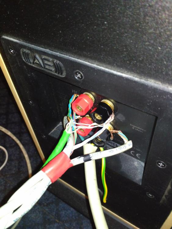

Toza Posted June 1, 2014 Author Report Posted June 1, 2014 Slike govore viÅ¡e od rijeÄi... na strani zvuÄnika... na strani pojaÄala... i evo kako izgleda proba... Quote
Toza Posted June 1, 2014 Author Report Posted June 1, 2014 Kao Å¡to se vidi, neviÄ‘ena budževina ZnaÄi, na strani zvuÄnika se na terminale kaÄi bez Å¡irma Na strani pojaÄala na terminale bez Å¡irma, a Å¡irm i sa lijevog i sa desnog se dovede na ground na pojaÄalu i naravno spoji. Isti onaj ground koji služi za uzemljenje gramofona. Vidite na fotografijama da su minus vodovi lijevog i desnog kabla razliÄite geometrije i sastavljeni od Äetiri silikonske žice presjeka 1,5mm2, a da je plus sastavljen od tri žice presjeka 1,0mm2. ÄŒudna mi Äuda ... ...BOOOMM... Zvuk je nevjerovatan. Najbolje dosad Å¡to sam Äuo, ne napravio, nego Äuo. Nevjerovatna brzina, dinamika, detalji ama sve.. Obzirom da postoje velike mogućnosti za unapreÄ‘enja, kako materijala vodiÄa, tako i izolacije, odgovorno tvrdim da je ovo napokon hi-end DIY kabl za najmanji mogući novac. Za kraj sliÄka kako izgleda vertere Quote
sweeT_Tooth Posted June 1, 2014 Report Posted June 1, 2014 У Ñвом ÑиÑтему кориÑтим ширмовани звучнички кабл Ðаук 904 и презадоваљан Ñам. Добро Ñи ти то урадио али Ñу крајеви мало аљкаво завршени. 152_sr.pdf Quote
