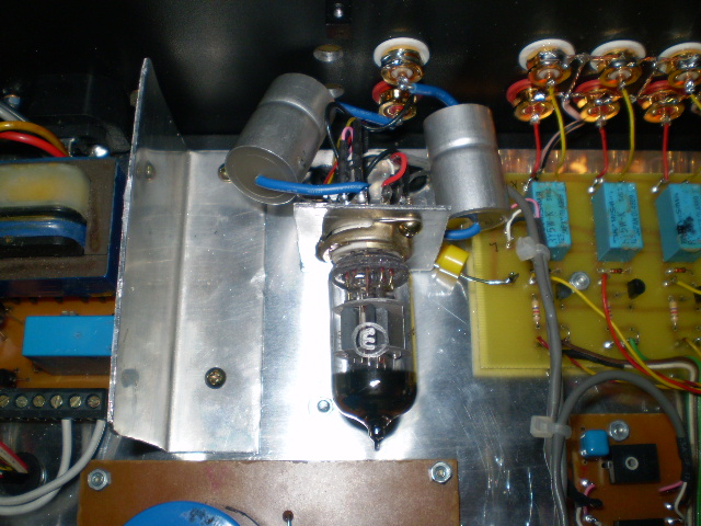

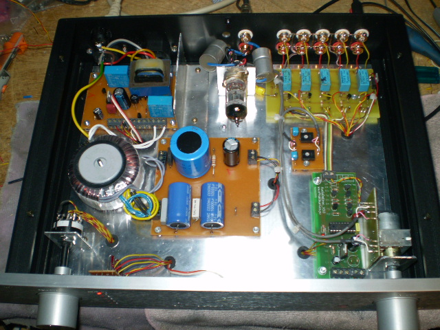

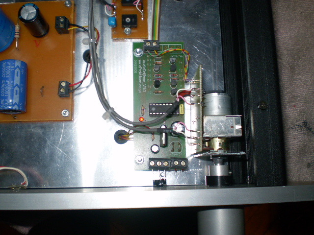

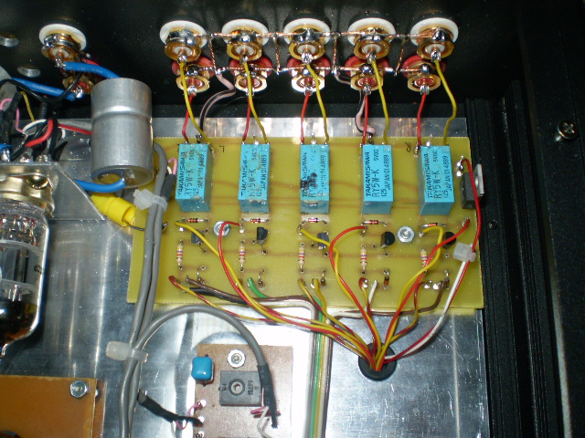

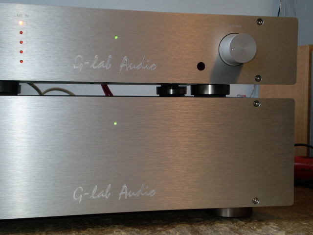

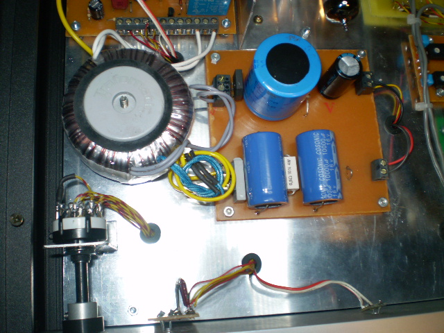

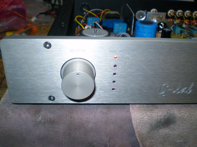

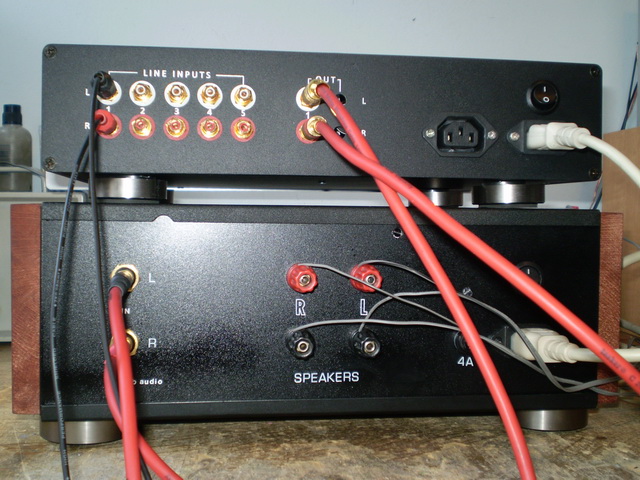

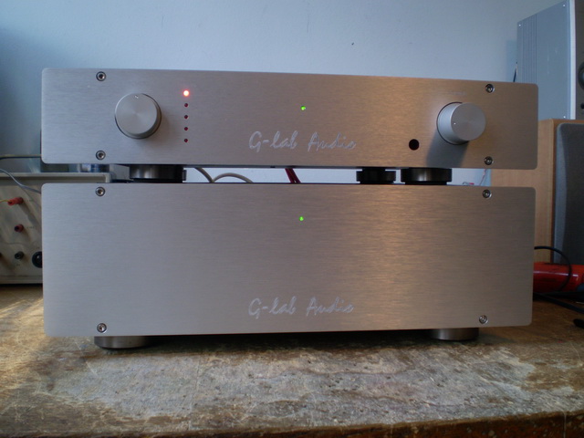

Gox co. Posted March 4, 2014 Report Posted March 4, 2014 Pre nove godine sam odlucio da jednom nasem clanu (Bogisa) napravim preamp i pojacalo jer je cuo kod mene Crimson kombinaciju i posto je takodje nabavio JBL4311 kutije,mislio je da bi i njemu najbolji match za to bila upravo kombinacija Crimson klon i preamp sa jednom lampom kao aktivnim elementom. Sam projekat pojacala sam odavno savladao i tu nema nepoznanica ali je preamp bio izazov sto se tice dizajna i prilagodjavanja tube preampa ulaznim impedansama i nominalnom naponu koji je kod Crimson pojacala 0dB za punu snagu. Delovi nisu bili problem,iskustva svakako imam ali sam se prvo obratio nasem starom prijatelju Leonardu za pomoc oko kutije. Predlog koji sam prihvatio bio je Mehatronika tipska kutija i prednja ploca by Leonardo. Videcete na slikama kakav je rezultat,ja sam veoma zadovoljan (kao i uvek)... Zahtev koji je Bogisa imao a i ja nisam imao nista protiv je da imamo preamp sa daljinskim upravljanjem kojim bi se upravljalo i ukljucenjem samog pojacala snage. Naravno,odabir ulaza,kontrola potenciometra kao i mogucnost da se rucno biraju ulazi su se podrazumevali. Napajanje sam izveo u dva dela,jedan deo je za samu kontrolu uredjaja a drugi deo je zaduzen za sam aktivni element tj. lampu. Ulaze sam izveo preko Takamisawa releja a trudio sam se da put signala bude sto kraci od ulaza do izlaza. Posto sam imao duplu sasiju,sve komandne vodove i napajanje sam vodio ispod sasije a signal je sa gornje strane sto je doprinelo odlicnom odnosu S/N. Kad je preamp bio zavrsen usledile su probe i ja sam iskreno bio veoma zadovoljan,jer sam za izradu imao samo cetiri radna dana koliko sam mogao da ukradem od svakodnevnog serviserskog posla. Rezultat pogledajte na slikama a za sve ostalo mozete pitati Bogisu koji je jedini zasluzan za objektivnu i subjektivnu ocenu. Toliko za sada... Quote
Gox co. Posted March 4, 2014 Author Report Posted March 4, 2014 I jos malo... Ostatak slika cu okaciti sutra,one su u drugom kompjuteru Quote

zika Posted March 5, 2014 Report Posted March 5, 2014 Koja je cevka u pitanju? Ili sam ćorav (Å¡to jesam) ili se (Äak, zaista) i ne vidi oznaka... Quote
Gox co. Posted March 5, 2014 Author Report Posted March 5, 2014 U pitanju je 6N1P ili 6922 ili ECC83,sve je diraktna zamena,u konkretnom slucaju 6N1P. Quote
zika Posted March 5, 2014 Report Posted March 5, 2014 U pitanju je 6N1P ili 6922 ili ECC83,sve je diraktna zamena,u konkretnom slucaju 6N1P. Hvala. SliÄne jesu ali nisu (baÅ¡) direct-na zamena zbog struje grejaÄa i tako dalje... Prijatno za oko, uredno, udobno za upotrebu, verujem i prijatno za sluÅ¡anje... Quote
Gox co. Posted March 5, 2014 Author Report Posted March 5, 2014 Hvala. SliÄne jesu ali nisu (baÅ¡) direct-na zamena zbog struje grejaÄa i tako dalje... Prijatno za oko, uredno, udobno za upotrebu, verujem i prijatno za sluÅ¡anje... Evo sta pise u uputstvu... 6N1P.pdf Quote

Gox co. Posted March 5, 2014 Author Report Posted March 5, 2014 Upravo ono što sam Vam i (ot)pisao... Ako ova vuce 600mA,bice jos lakse sa ECC lampom. Quote
zika Posted March 5, 2014 Report Posted March 5, 2014 Ako ova vuce 600mA,bice jos lakse sa ECC lampom. Obrat je umeo da napravi ... Istina, priznajem, lako je meni da piÅ¡em, ne piÅ¡em iz liÄnog iskustva.. No, nastranu Å¡alu na stranu, to imalo ne umanjuje moje dopadanje onoga Å¡to ste napravili. Mea culpa za offtopic... Quote

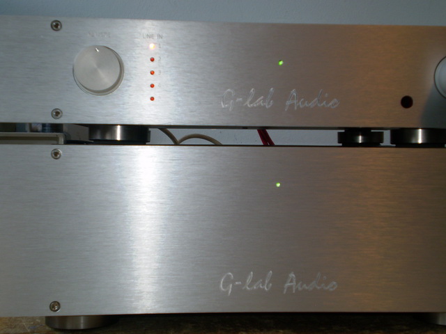

bogisa Posted March 5, 2014 Report Posted March 5, 2014 Da se i ja oglasim kao ponosni i prezadovoljni vlasnik. Zahvalio bih se Leonardu za njegov deo truda i saveta oko izgleda kompleta . . Sto se zvuka tice mislim da sam nasao sistem sa kojim cu se druziti dugi niz godina. Crimson sam prvi put cuo kod Gorana u kombinaciji sa Jbl 4311b i shvatio sam da je to dobitna kombinacija. Zvuk koji sam dobio je vise od ocekivanog, sirina scene, dubina, svaki instrumen se cuje onako kako treba. Posebno me impresionirala brzina sa kojom pojacalo svira, cini mi se da svira dva tona ispred cd-a, jednom recju Gox co je napravio vrhunski uredjaj Hvala Quote
aaa zmaju! Posted March 5, 2014 Report Posted March 5, 2014 Zaista lepo, cestitke celom timu! A sta imate kao izvor? Quote
bogisa Posted March 5, 2014 Report Posted March 5, 2014 Trenutno Marantz cd73 i SBB radio preko dana. Planiram da sredim komp za muziku jer ovaj koji koristim je sa losom zv karticom. Inace i ja posedujem Jbl 4311a tako da sam i po pitanju zvucnika zavrsio sa experimentisanjem i trazenjem zvuka. Msm da se bolje od ovih kutija u ovom rangu cene ne moze vise dobiti, naravno to je moje misljenje Quote
