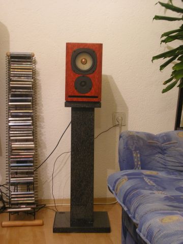

IdlerTire Posted November 14, 2013 Report Posted November 14, 2013 Jako lijepo...slicne projekte sam radio, ali sa Seas drajverima....ovo ce da radi jako lijepo....Savjet...finisiraj kutije tako da ih odneses na plastificiranje u mat bijelu boju ili furniranje sto i nije problem za ovaj dizajn. Ovo je zadnji projekt koji sam radio, ali jako davno...Seas MS2 monitori. Malo sam modificirao i dodao fazni nastavak...nije mi se dalo upustati drajvere, a ni ofarbati tunel furnir je Americka tresnja i ove je boje bez bajcanja...pa eto isto preporuka za finish...stalci su rucno radjeni od mramora...komad nekih 70kg Quote

BokiTokiVoki Posted November 15, 2013 Author Report Posted November 15, 2013 Jako lijepo...slicne projekte sam radio, ali sa Seas drajverima....ovo ce da radi jako lijepo....Savjet...finisiraj kutije tako da ih odneses na plastificiranje u mat bijelu boju ili furniranje sto i nije problem za ovaj dizajn. Ovo je zadnji projekt koji sam radio, ali jako davno...Seas MS2 monitori. Malo sam modificirao i dodao fazni nastavak...nije mi se dalo upustati drajvere, a ni ofarbati tunel furnir je Americka tresnja i ove je boje bez bajcanja...pa eto isto preporuka za finish...stalci su rucno radjeni od mramora...komad nekih 70kg Neće biti plastifikacija, ali verovatno neka varijanta furniranja. Lepo si uradio te kutije. Čini mi se da imam u jednom katalogu firme Open Air iz Hamburga 1992/1993. godina navedene te gotove projekte za Seas. Quote
