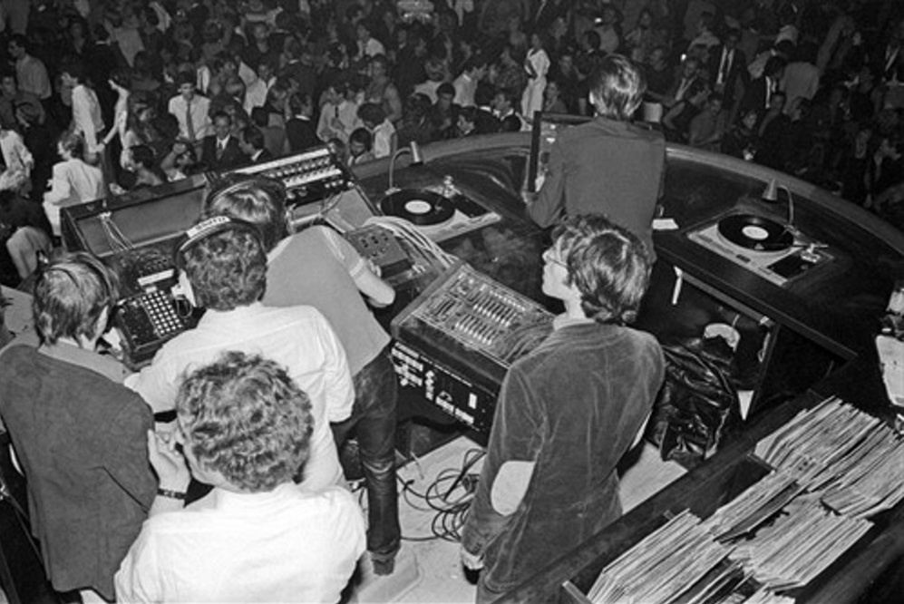

moltolibero Posted March 4, 2014 Report Posted March 4, 2014 Nije baÅ¡ radio Å abac nego Äuveni studio 54. New York 1977 pa opet 2x TD124... Quote

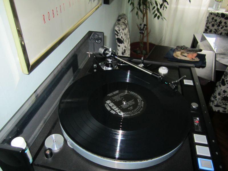

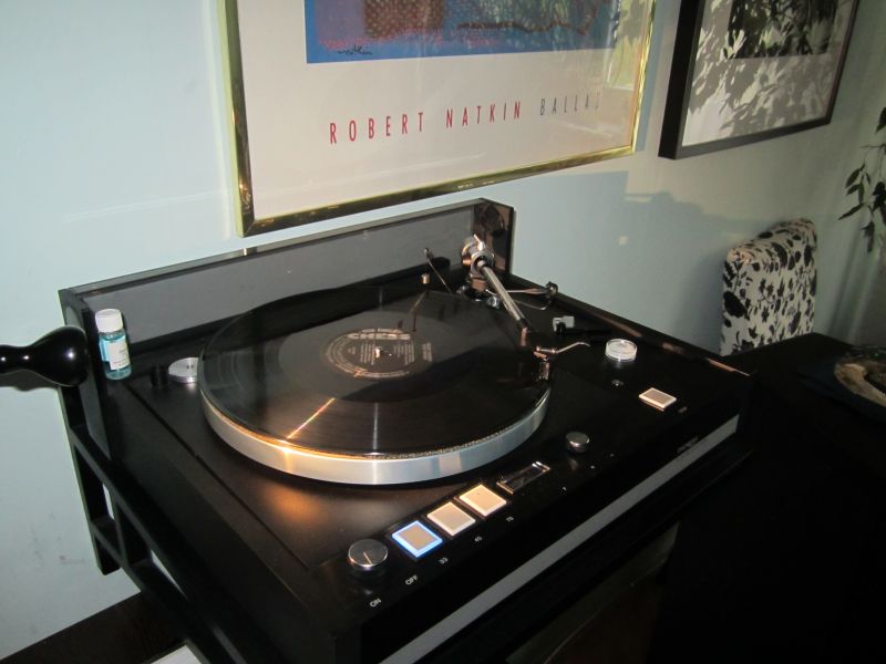

paja959 Posted April 19, 2014 Report Posted April 19, 2014 nek se nadje u foto albumu: 126/3+SME M2-9+Stanton 881S/JICO Shibata Quote
Mr. Posted April 19, 2014 Report Posted April 19, 2014 Kada si prodavao staru SME rucku 3009 bese tacno sam znao sta ces da pazaris, kao da si mi citao misli za M2, CESTITAM druze, siguran sam da si jako zadovoljan. poz Quote
空也 Posted April 19, 2014 Report Posted April 19, 2014 nek se nadje u foto albumu: 126/3+SME M2-9+Stanton 881S/JICO Shibata Da li si nekada koristio Ortofon OM zvucnice? Interesuje me kako sviraju Stanton + Jico Shibata u odnosu na njih... Imam Super OM 30 i 40 na SME-u na Thorensu, ali bih na SME-u na Technics-u SL-151MkII mozda probao moju staru Stanton 681EEE koja mi cami vec 30 godina u fijoci. Nadam se da Stanton 681 sa Jico Shibata iglom ne lici previse na Shure V15 Vxmr, koja mi je bila nekako mutnjikava i bezzivotna.... Quote
paja959 Posted April 20, 2014 Report Posted April 20, 2014 @Stradi:thanx @Kuja imao sam OM20 i OM 30 sa SME 3009/III i 3009/IIIS,ali je to bilo jako davno,al imam kuci i jednu 681EEE jos sa oridji iglom,za koju sam dokupljivao neku aftermarket iglu,cisto da vidim koja je istina oko price 681/881..681 je zvucnica nesto toplijeg karaktera,meni se barem tako cini,vise me podseca na VMS30/II no na OM20/+30 sad ovako po secanju,ali ta dokupljena igla sigurno nema kvalitet ni priblizan originalu ili ono sto radi JICO.. V15/5 serije su malo povucenijeg, karaktera od Stanton681/881,nisu toliko "direktne u zvuku" pa se moze steci dojam da su mozda muljave,ali ne bih to okarakterisao tako,vise je to razlika u nacinu prezentacije. Uzimajuci u obzir gde su se katapultirale cene danasnjih zvucnica,to sto radi JICO je bargain,jedino ne treba uzimati one Urushi verzije,naravno strogo pov...LP Gear zaobidji u najsirem luku,jest to u neku ruku kako oni rade oko carinjenja "lakse",al kvalitet je diskutabilan.. Quote

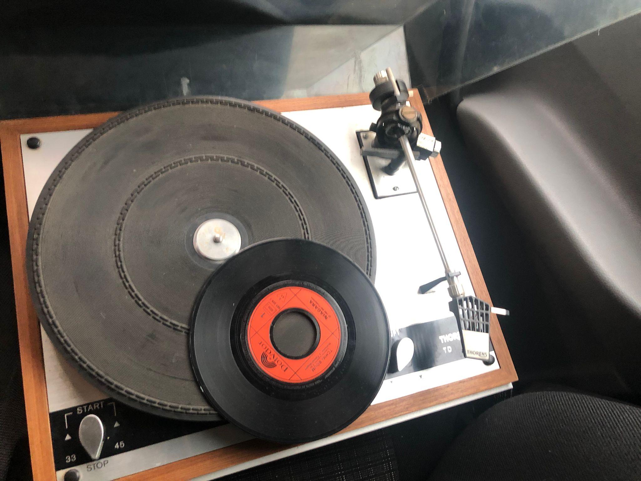

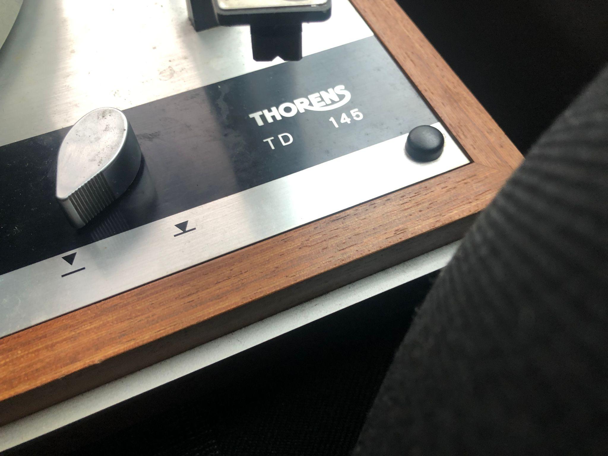

picturesd Posted May 11, 2023 Report Posted May 11, 2023 Pozdrav ljudi, treba da dobijem Thornes TD145 MK 1. E sad, zanima me koja je razlika izmedju MKI i MKII kao i koja zvucnica igla najbolje paše. Da li moze da se kaci Ortofon concorde na onaj ulaz na rucki? Izvinite na laickim pitanjima. Evo i fotografije, sledi mi sredjivanje poliranje i svaki savet je dobrodosao. :))))) Na drugoj fotografiji se vidi zvucnica ali ne znam da li ima iglu i koja je zvucnica. Lik koji ce da mi donese gramofon je totalna neznalica za gramofone. Quote

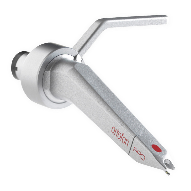

sweeT_Tooth Posted May 11, 2023 Report Posted May 11, 2023 39 minuta ranije, picturesd said: Da li moze da se kaci Ortofon concorde na onaj ulaz na rucki? Ако си на ову главу мислио онда не! Quote

Scorpio(DDMF)! Posted May 12, 2023 Report Posted May 12, 2023 12 hours ago, picturesd said: E sad, zanima me koja je razlika izmedju MKI i MKII kao i koja zvucnica igla najbolje paše. Razlika bi trebala biti u rucici. MK1 ima tezu rucicu (16.5g) od MK2. Ako gledas preporuke, najbolje da trazis za TD-160 MK1, koji je dosta cesci, a koristi istu rucicu. Moja preporuka bi bila AT-95ML glava, koju koristim na TD-145. U obzir dolaze i AT-3600/91, koje imaju odgovarajucu komplijansu, ako je VM-95ML van budzeta. Pozdrav. Quote
picturesd Posted May 12, 2023 Report Posted May 12, 2023 3 sati ranije, Scorpio(DDMF)! said: Razlika bi trebala biti u rucici. MK1 ima tezu rucicu (16.5g) od MK2. Ako gledas preporuke, najbolje da trazis za TD-160 MK1, koji je dosta cesci, a koristi istu rucicu. Moja preporuka bi bila AT-95ML glava, koju koristim na TD-145. U obzir dolaze i AT-3600/91, koje imaju odgovarajucu komplijansu, ako je VM-95ML van budzeta. Pozdrav. Hvala Scorpio. E sada, taj gramofon treba da mi donese prijatelj. Na sta paznju da obratim da ne uzmem neki krs? Inace mi je on obecao gramofon pa da li da uzmem ovaj ili da cekam neki Luxman koji isto tako moze da naidje? Zahvaljujem na odgovorima. Quote
