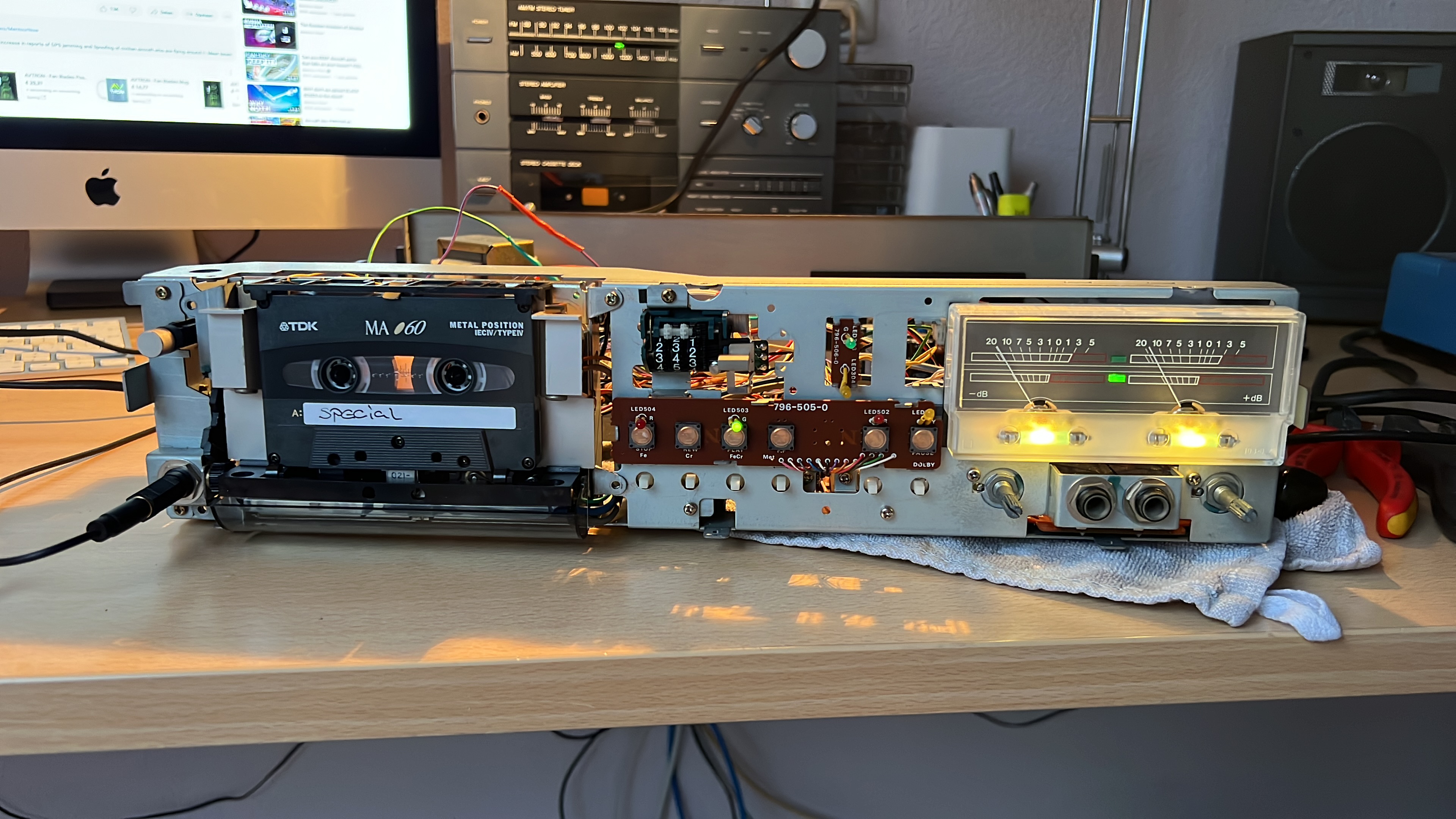

ZoranBG Posted December 23, 2022 Report Share Posted December 23, 2022 Kupio sam pre par nedelja Nakamichi 670ZX, čisto da me mine želja jer je to bio prvi ozbiljni Nak dek koji sam imao ali baš davno. Dao sam za njega pristojan novac, radio je kod vlasnika... ne baš sjajno, autokalibracija nije odrađivala, snimak mutan - neko je dirao glave, dek je zavijao itd. Ali vlasnik je ljubazno dozvolio da skinem poklopac - dek je iznutra bio kao nov, mislim da nikada nije bio servisiran. Nakon što sam ga doneo kući, ostavio sam ga sa strane, nisam imao vremena. Probao sam ga nakon 2-3 dana. I... crkao je za minut. Srećom mu je bio otvoren poklopac inače bi moglo biti ozbiljne štete jer se jedan otpornik pregrevao. Ništa od slušanja muzike sa njega, prvo ide na servis, a to će mi uzeti nekih 20-30 ili više radnih časova. Za početak, našao sam da je kratkospojen jedan od čuvenih narandžastih kondenzatora dok neki drugi već probija pri reprodukciji... dakle svi napolje. Quote Link to comment Share on other sites More sharing options...
