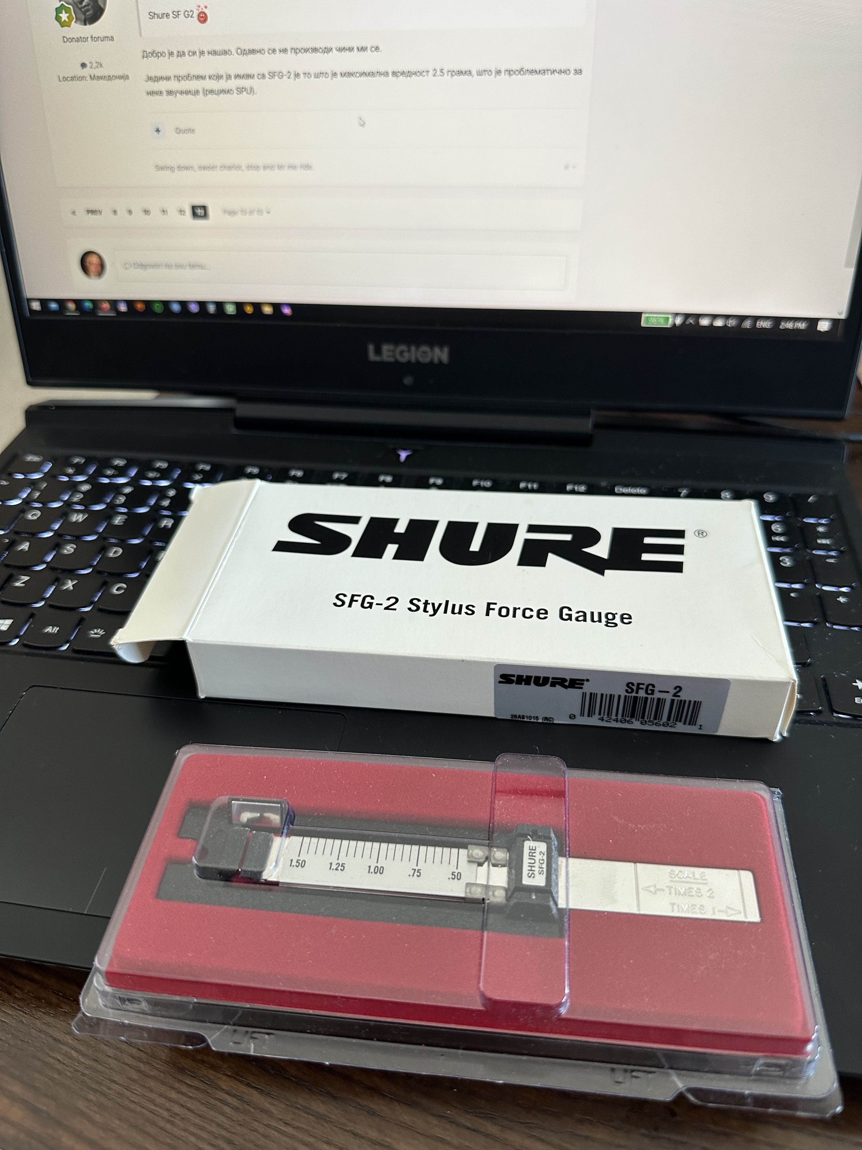

Dražo Posted February 2 Report Share Posted February 2 Shure SF G2 Quote Link to comment Share on other sites More sharing options...
Mingus,Mingus Posted February 2 Report Share Posted February 2 Imao sam Shure osamdesetih.Dobra je. Koristim ovu i radi odlicno.Uporedjivao sam sa skalom na 1210 daje iste rezultate. https://www.aliexpress.com/item/32881743634.html?spm=a2g0o.order_list.order_list_main.276.29a51802riMXOD Quote Link to comment Share on other sites More sharing options...
InSides Posted February 2 Report Share Posted February 2 2 sati ranije, Dražo said: Shure SF G2 Добро је да си је нашао. Одавно се не производи чини ми се. Једини проблем који ја имам са SFG-2 је то што је максимална вредност 2.5 грама, што је проблематично за неке звучнице (рецимо SPU). Quote Link to comment Share on other sites More sharing options...
Susurin Posted February 2 Report Share Posted February 2 Ako pricamo o ovoj vagici onda mala ispravka. Opseg joj je od 0.5 do 3.0gr. Quote Link to comment Share on other sites More sharing options...

InSides Posted February 2 Report Share Posted February 2 2 sati ranije, Susurin said: Ako pricamo o ovoj vagici onda mala ispravka. Opseg joj je od 0.5 do 3.0gr. Хм, да, сигурно си у праву. Не знам зашто ми се утувило у глави да је скала до 1.25 грама, па онда 2х = 2.5 грама. У сваком случају, опет проблем за SPU који тражи 4 грама. Око прецизношћу не бих да полемишем, свако са својим приступом. Али јесте једна од конзистентнијих справа које сам користио. Quote Link to comment Share on other sites More sharing options...

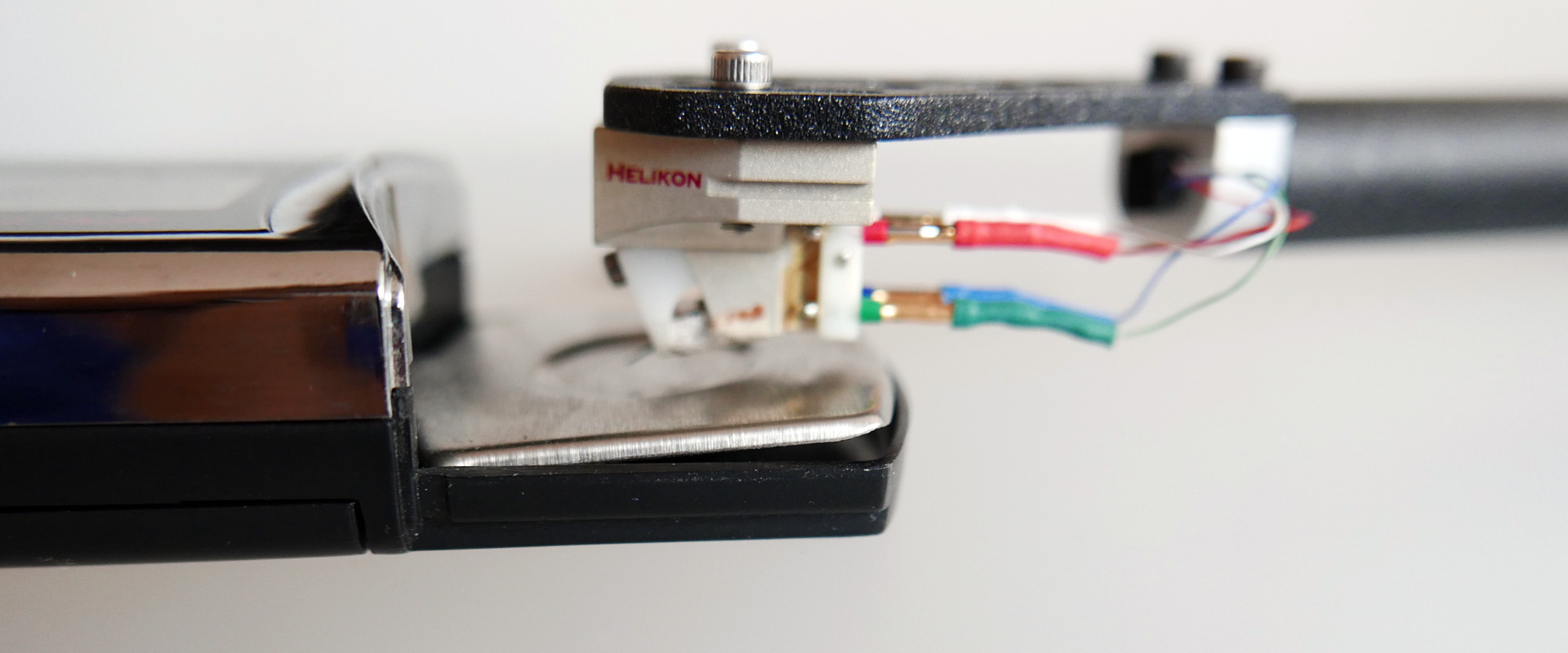

Infidel Posted February 3 Report Share Posted February 3 10 sati ranije, Susurin said: Tu je uvek pri ruci i ova druga. Ona mehanicka leci nostalgiju. Imam istu (i Shure mehaničku), ali ne završava posao kod (nekih?) unipivot ručica (kao ni shure, ortofon i sl). Za takve situacija je potrebno nešto ovako (još nisam kupio): Quote Link to comment Share on other sites More sharing options...

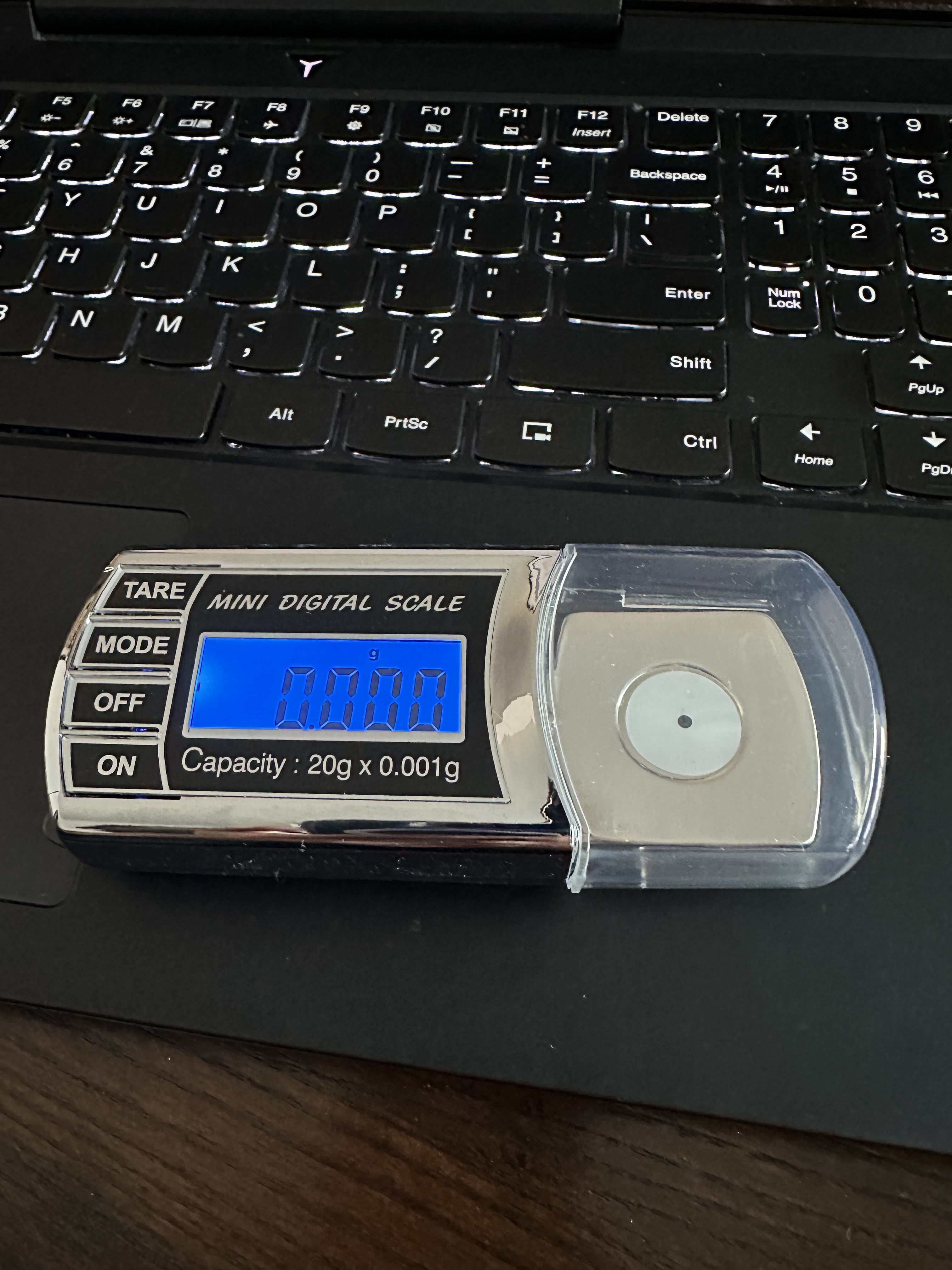

Dražo Posted February 3 Report Share Posted February 3 Odradio merenje sa mehanickom Shure vagicom. Prethodno sam sa elektronskom vagicom (pomenutom 5 postova iznad, sa bocnim adapterom, vaze do 100g) podesio gaznu silu na 1,75g. I mehanicka je pokazala 1,95g, za tih 1,75g podesenih el. vagicom. Dakle, elektronska gresi za 0,2g, sto je katastrofa. Pretpostavljam da je elektronska radila dobro pre 2-3 godine (kada je kupljena), ali se ocigledno vremenom nesto pokarambasilo (iako je malo koriscena, pazljivo, itd.), sto i nije iznenadjenje, s obzirom na poreklo i cenu. Inace, koristio sam i ovu elektronsku sto meri do 5g, i ona je posle nekih godinu dana pocela da brljavi. Sve u svemu, sada sam na mehanici, i uopste nemam problem sa tim da greska merenja bude u domenu 2. decimale. Svakako bolje, nego greska od 0,2g... Quote Link to comment Share on other sites More sharing options...

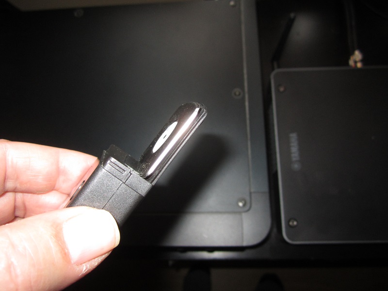

paja959 Posted February 4 Report Share Posted February 4 22 sati ranije, Infidel said: Imam istu (i Shure mehaničku), ali ne završava posao kod (nekih?) unipivot ručica (kao ni shure, ortofon i sl). Za takve situacija je potrebno nešto ovako (još nisam kupio): tu Shure SFG2 sam ja koristio svojevremeno u prvom naletu sa Stogi S,u prvim danima cak i bez popunjene silikonske kadice,dok nisam video kako se u toj varijanti ponasa na blagoj talasastoj ploci...doduse tamo je sistem protivtegova ispod okretne unipivot tacke...ne secam,da jebilo ikakvih problema oko podesavanja gazne sile...doduse bejase to pre vise no 10 godina,i sve je to vec pokrilo ruzmarin i sas Quote Link to comment Share on other sites More sharing options...
Infidel Posted February 4 Report Share Posted February 4 4 sati ranije, paja959 said: tu Shure SFG2 sam ja koristio svojevremeno u prvom naletu sa Stogi S,u prvim danima cak i bez popunjene silikonske kadice,dok nisam video kako se u toj varijanti ponasa na blagoj talasastoj ploci...doduse tamo je sistem protivtegova ispod okretne unipivot tacke...ne secam,da jebilo ikakvih problema oko podesavanja gazne sile...doduse bejase to pre vise no 10 godina,i sve je to vec pokrilo ruzmarin i sas Problem je visina (obično bude bar 3-4 mm, pa je i merenje manje precizno) i nagib. Zato je ova vagica sa "bočnom" tacnom dobra - vrlo je mala debljina, praktično kao da se nalazi 180g vinil na tanjiru. Quote Link to comment Share on other sites More sharing options...
paja959 Posted February 5 Report Share Posted February 5 19 sati ranije, Infidel said: Problem je visina (obično bude bar 3-4 mm, pa je i merenje manje precizno) i nagib. Zato je ova vagica sa "bočnom" tacnom dobra - vrlo je mala debljina, praktično kao da se nalazi 180g vinil na tanjiru. i ove obicne digitalne "kineske" sto se posle brendiraju a la Pro_Ject,Roksan itd imaju tu debljinu od dobrih 3-4mm...da,sigurno su preciznije te sto imaju "spustenu kasiku" sa strane,odavde bismo mogli nastaviti da elaboriramo gresku u merenju u zavisnosti od nadmorske visine,i da li meris na prvom spratu,ili si na petnaestom ...ali respect za prosvecenost Quote Link to comment Share on other sites More sharing options...
Infidel Posted February 5 Report Share Posted February 5 @paja959 Vagice sa tvoje slike su dobre (bez obzira na visinu). Moja vagica ima nagib i to je najveći problem Quote Link to comment Share on other sites More sharing options...
