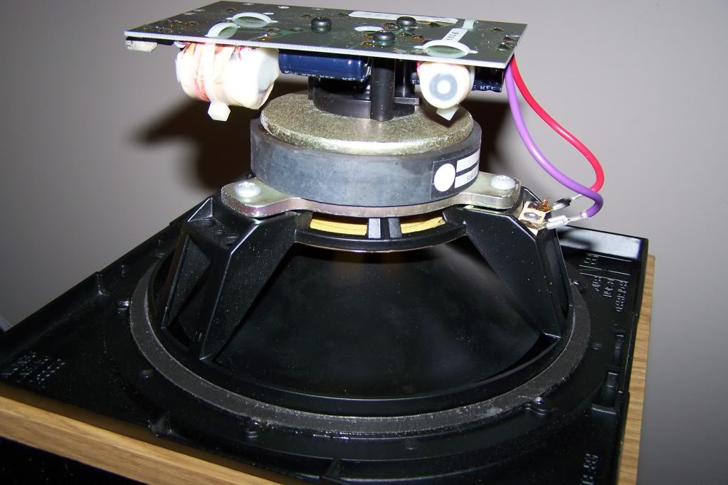

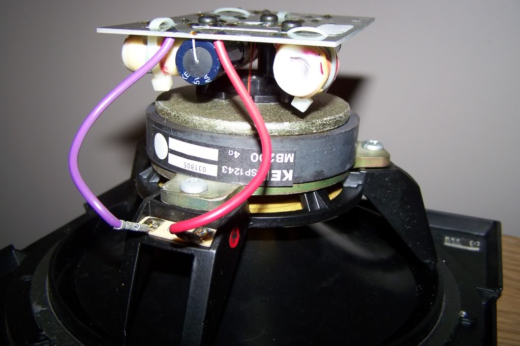

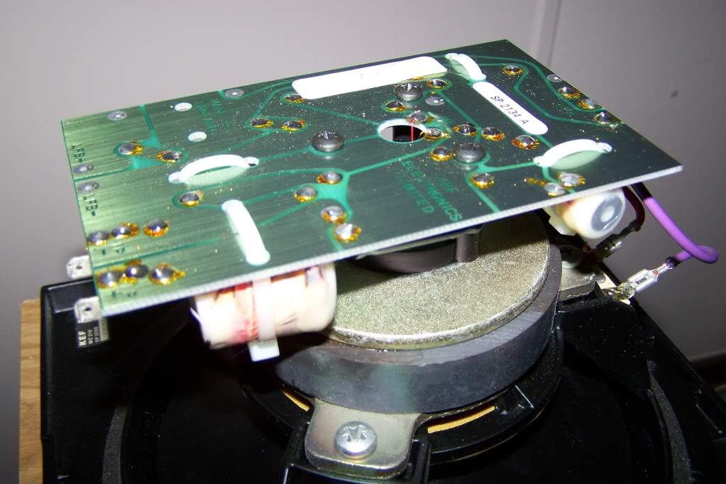

  12. radenko
    Kef C55
    NA prvoj slici vide se izvodi za visokotonac pored rupe u sredini skretnice sa neta su slike nemogu da nadjem inbus da skidam ove moje.... Crossover: SP2134
  13. radenko
    Kef C55
    zamenjeni drajveri ponovo se jedan slabije cuje na ovoj problematicnoj skretnici ,cuje se ali jedva .Iskljucujemo da je drajver u pitanju ,sta mislite sta je ...
  14. radenko
    Kef C55
    Goxy sta ga prigusuje u skretnici ,kolko se ja razumem neki od kondova je u pitanju ili neki kontakt ali koji....
  15. radenko
    Kef C55
    izvadio sam drajver i odlemio sa skretnice zice sa visokotonca .Probao sam ga na maloj snagi radi ko sat .Ponovo sam zalemio i vratio,neverovatno ali sad se kao cuje ali se oseca da je prigusen u odnosu na visokotonac u drugoj kutiji.Sta ga gusi aj pomagajte.....
